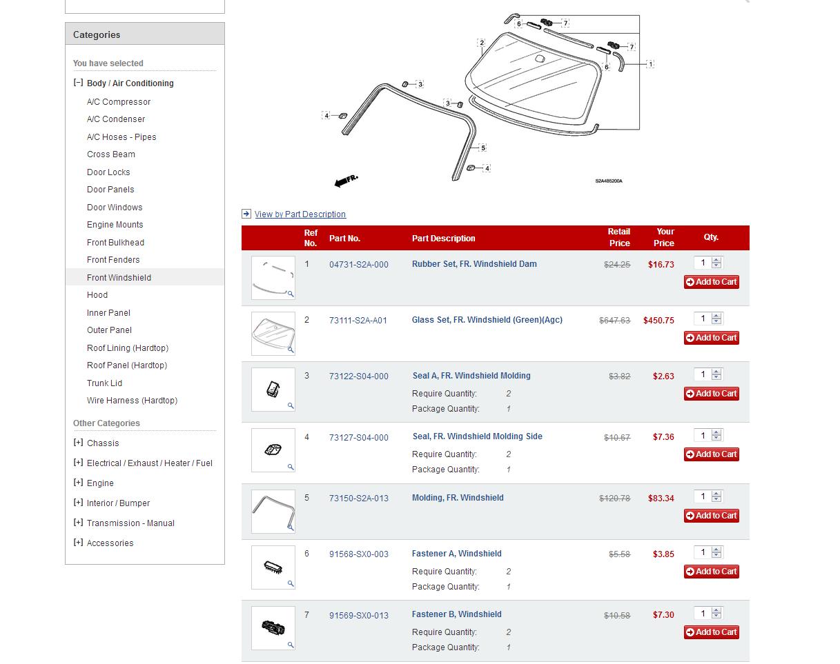

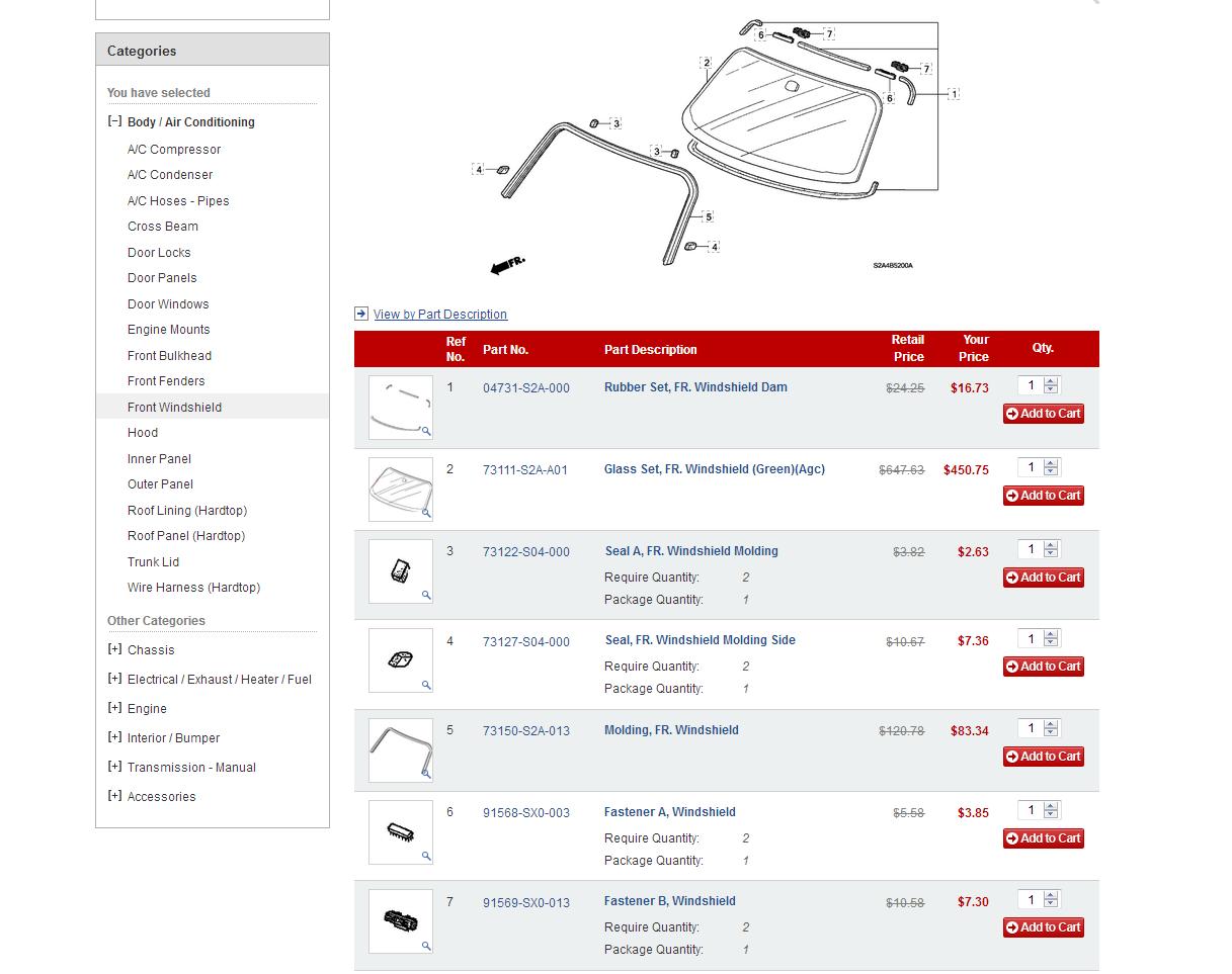

  • kann ich irgendwo erkennen, ob die Moosdichtung wirklich eingebaut ist ???
    Hm glaube nicht auf die wurde ich auch aufmerksam gemacht das diese mit erneuert werden als meine Windschutzscheibe
    letztes Jahr erneuert wurde, habe da auch nichts Im Werkstatthandbuch gefunden
    diese teile wurden bei mir erneuert
