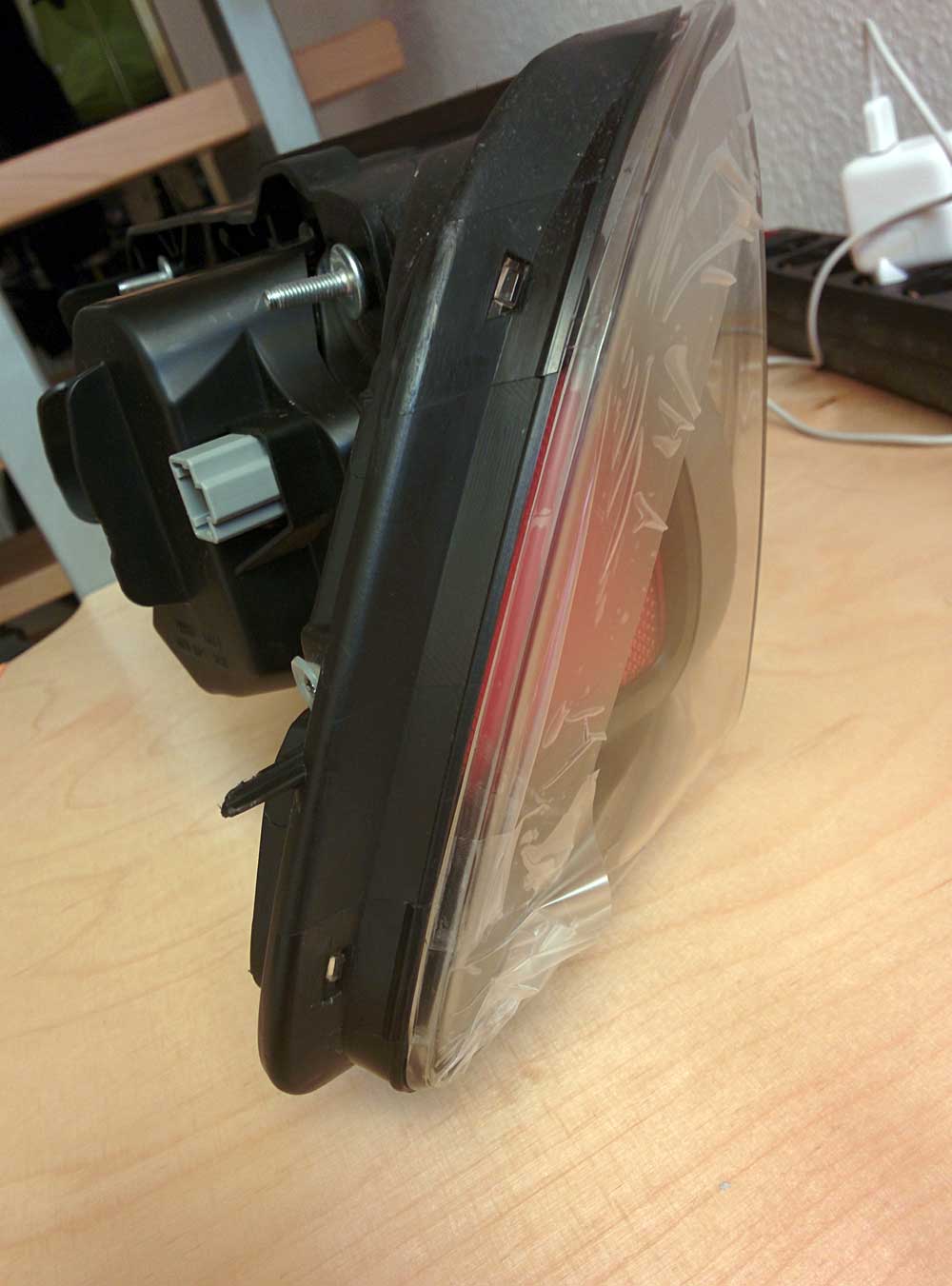

    Da steht für Glas/Glas-Verbindungen oder Glas/Metall.
    Von PC/PP steht da nichts. Das Gehäuse ist PP.
    Und bei den anderen steht Acryl/PS oder Acryl/PC, aber nichts von PP.
    Ah... 711... okay. Ich hatte bei dem oben stehenden 651 geguckt. :thumbup::blush:

    Ausspülen geht nicht gut, weil es zu dem Raum zwischen Glas und den drei Streuscheiben der Leuchten keine nennenswerten Öffnungen gibt. Also das ist sicher nicht dicht, aber eine Stelle zum "Flüssigkeit reinkippen" gibts so direkt nicht.
    Wenn Du bei Dir da Moos entfernen willst, wirst Du um das Ablösen des Glases nicht drum herum kommen, denke ich.
    Mein Glas ist von innen noch relativ sauber. Zum Glück.

    Ähm... mit Sikaflex-221 war der Plan... bis eben... und immer noch :) Handelsübliches Sanitärsilikon mag ich nicht. Industrie-Silikon kenne ich nicht. Keine Ahnung ob das langfristig besser wäre. Die beiden Links von Dir muss ich noch angucken.

    Genaue Ursache unklar. Keine Ahnung wo undicht. Anlass für die Aktion ist Aquarium-Look nach Regenfahrt vom Allerfeinsten. Nur Moos hab ich noch keins :D

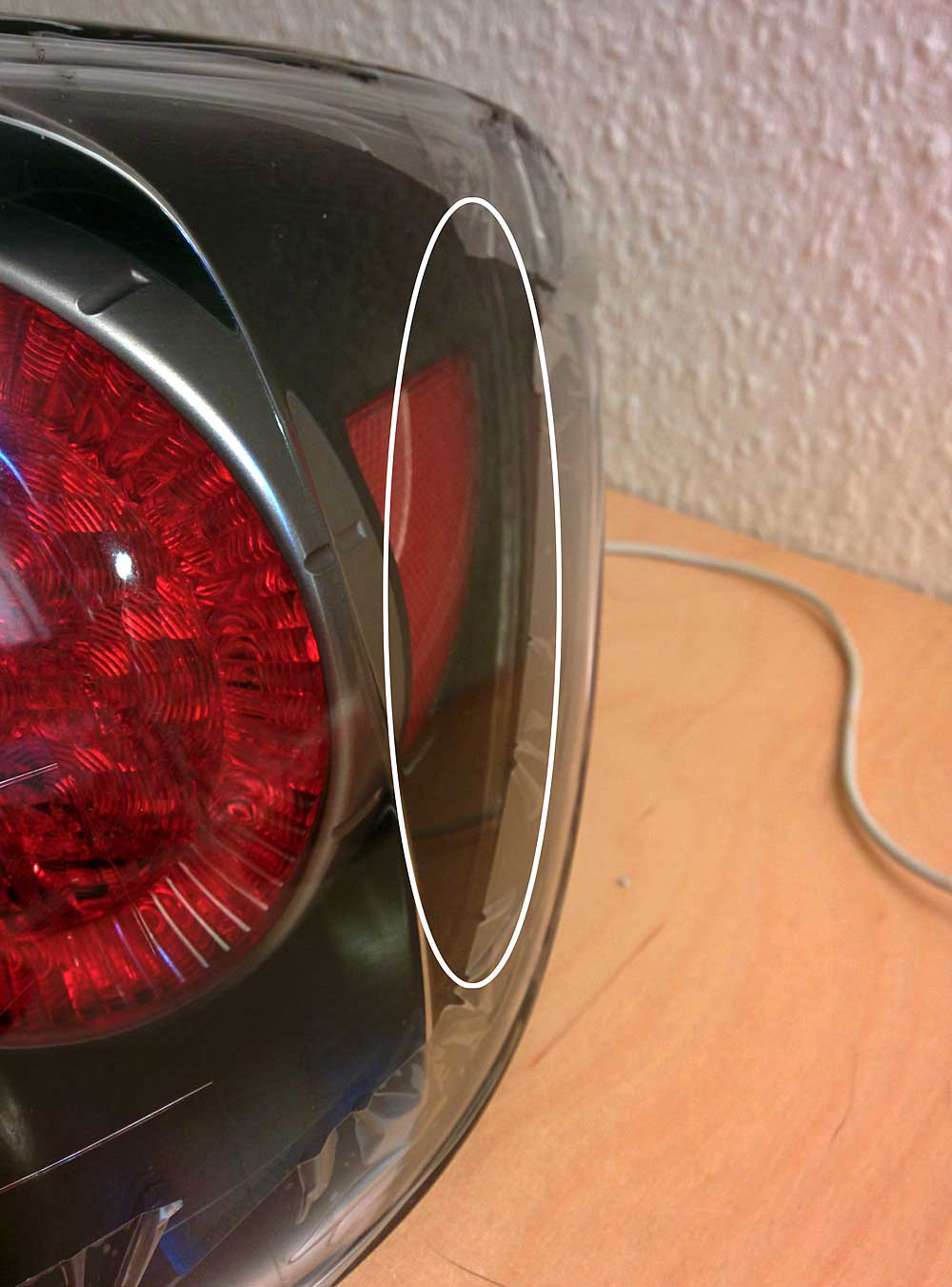

    wollte wissen ob beide Hälften aussen bündig sind oder doch eine kleine Sicke Nut verbleibt, wo der Kleber Angriffsfläche hätte. Die Naht ist ja verdeckt durch die Heckschürze!?
    Ist ne kleine Fuge. Mal mehr, mal weniger. Ja, die Naht ist verdeckt von Blech und Schürze. Einzig der Bereich zur Kofferraumöffnung ist sichtbar, aber dort ist ja auch kein Wasser.
    Original von AndyAP1
    na geht doch, eine zierliche Wurst Kleber drum und fertig
    Denke ich auch. :thumbup: 8)

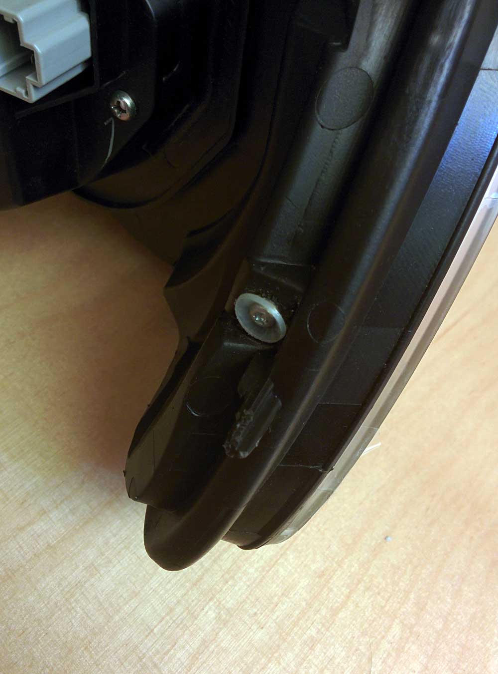

    Paar Foddos...
    In der weißen Markierung im letzten Bild sieht man die OEM-Dichtwurst. Schwer zu fotografieren.
    Die Torx-Schraube mit dem Teller drunter hatte Dichtung... die ist zerbröselt. Vermutlich ist das meine Undichtigkeit. Aber ich wollte die Fuge zwischen Glas und Gehäuse einmal rund rum dünn abspritzen. Dafür ist das Glas auch schon abgeklebt.

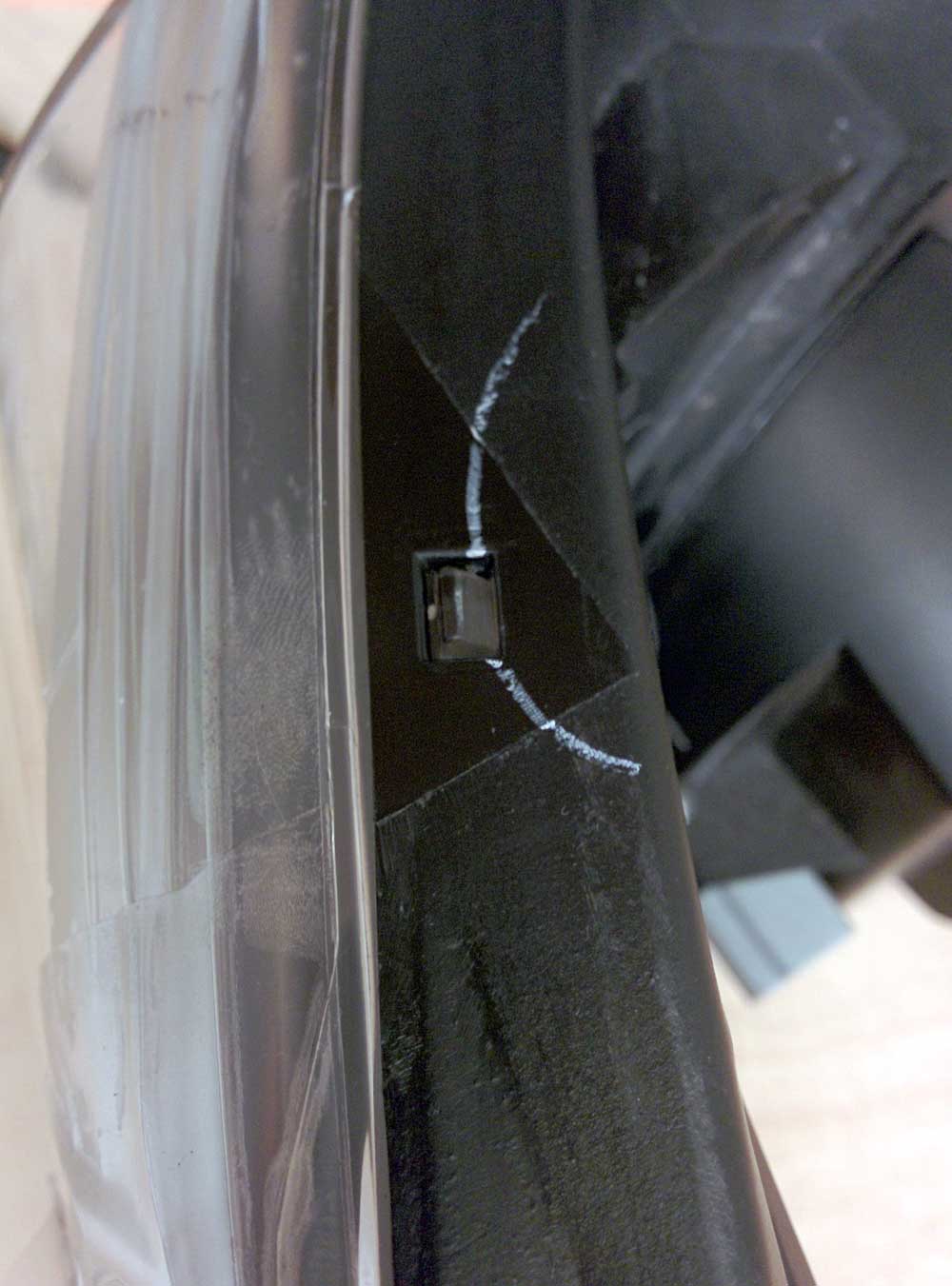

    Setzt doch mal eine Nahaufnahme rein wie die Sicke Klebenaht OEM aussieht.
    Man sieht äusserlich kein OEM Dichtmittel. Innen kann man bissl was sehen. Schwarze Wurst. Das Gehäuse sieht mit Halteschnappnasen in das Glas eingeklipst aus. Die ziehen da wohl vor dem Zusammen stecken ne Dichtwurst innen lang.
