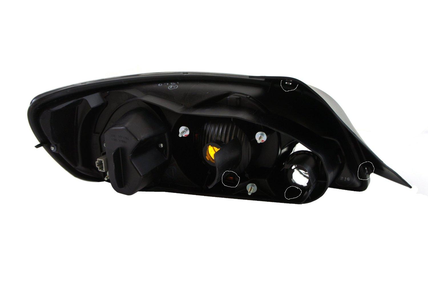

  • Die Dichtung wäre noch ne Option
    dann sollte es am den zwei unteren von mir weiss markierten stellen eindringen .Hast du auch oben an den von mir markierten stellen abgedichtet .An diesem Schwarzen Plastikvorsprung .
    An der weiss markierten stelle kann es auch noch rein laufen
    Ja, hab ich. Einmal rund rum das Glas und alle Haltenasen des Glases im Body.
