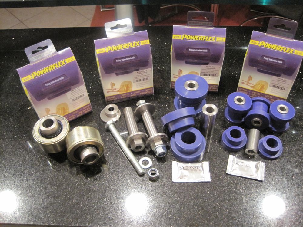

Beim diesem Video fiel mir Folgendes auf:1. Meine Version der Powerflex Purple Buchsen (gekauft Februar 2013) waren _nicht_ je Seite nen halben Millimeter breiter als die innere Stahlbuchse. Da war die Stahlbuchse bissl breiter als die PU-Körper Das war in dem Video da ja verurteilt zu scheitern. Die konische Kanten hingegen hatten meine Powerflex-PU-Buchsen tatsächlich nicht. Kann von Vorteil sein. Da die PU-Dinger aber heute auch nicht breiter sind als die innere Stahlbuchse, relativiert sich das wieder bissl.
2. Meine Version der Powerflex Purple Buchsen waren an der Innenseite auch mit einer Rautenstruktur versehen, aber anders als bei diesen in dem Video gezeigten SuperPro Bushes. Das waren bei den Powerflex eher so überkreuzende Stege, die hochstanden. Vermutlich gleich beim Herstellen mit in der Form drin. Nicht so tief, wie bei den gezeigten SuperPro.
Es scheint also in den Jahren an den Powerflex-Buchsen auch weiterentwickelt worden zu sein... kann und sollte man berücksichtigen.
Nun hätte ich in dem Video gern noch gesehen, wie leichtgängig die Querlenker sind, wenn aktuelle Powerflex Bushes frisch einesetzt sind, und wie leichtgängig diese besseren SuperPro Bushes nach 4 Jahren sind.
Hier nochmal ein Bild, auf dem man die etwas breitere innere Buchse in Relation zur Breite des PU-Körperpakets sieht.
Die Auflösung gibt die Rautenstruktur aber leider nicht wieder.
Ich bin gespannt, ob ich mit den Dingern irgendwann Streß bekomme, oder ob das einfach nicht eintritt. Derweil bin ich am überlegen, ob ich zur nächsten Saison die Hinterachse auch noch machen lasse. Wolfgangs Kapitel 2.5 macht zögerlich.

Die PU-Buchsen bestehen aus mehreren Teilen die nicht miteinander fest verbunden sind. Daher bewegt sich da immer was. Die Gummibuchsen sind einteilig, das innere Stahlteil in dem dieSchraube sitzt ist fest mit dem Gummi vulkanisiert. Bei den PowerFlexBuchsen weiss man (zumindest ich) nicht was sich dort beim Ein- und Ausfedern nun bewegt. Gibt's auch mehrere YouTube Videos dazu..
Haste mal son Video, das Du meinst?Der PU-Körper besitzt an seiner Kontaktfläche zur inneren, sehr massiven Stahlbuchse eine Rautenstruktur, die die Reibung verringert. Zudem ist die reibende Oberfläche innen viel kleiner als aussen. Ich gehe daher stark davon aus, dass die Rotation zwischen Innenbuchse und PU-Körper stattfindet. Dass sich äußere PU-Hälfte relativ zu der inneren verdreht, kann sicher auch vorkommen. Ich frage mich aber auch, welche Relevanz das hat, wo es reibt. Meinst Du, da resultieren bestimmte Probleme draus, wenn sich da in Relation zueinander was dreht?
Mein Bauch hätte vermutet, dass wenn... dann Fragezeichen an der Langzeitstabilität des PU-Körpers. Also dass das Material vllt. unter starker Beanspruchung recht schnell weicher wird, so dass dann die Querlenker wieder mehr Spiel bekommen.

Die PU Buchsen haben den Nachteil dass die innere Buchse nicht mit dem PU fest verbunden ist, wie das bei den Gummibuchsen ist. Daher hab' ich Bedenken dass diese innere Buchse sich irgendwann zu sehr löst.
Wovon genau meinst Du, könnte sich die innere Buchse lösen?ZitatOriginal von bpaspi

Ich würde eher komplette Lenker nehmen, da das Ein- und Auspressen bei dem dünnen Gussmaterial "tricky" sein kann. Ausserdem sind auch neue Gummilager schon drin, die m.M.n. besser als die Powerflex sind.
Aus den originalen Querlenkern gehen die originalen Gummibuchsen nur raus, indem man den Aussenring einsägt. "Mal eben auspressen" geht nicht so gut. Dazu die Gefahr, die grazilen Teile ggf. durch Verkanten etc. zu beschädigen.Mich würde interessieren, was an den Powerflex schlechter ist als an Standard-Gummi-Buchsen. Man hört viel. Natürlich immer nur die negativen Sachen. So hörte ich, dass das PU-Zeug im __Renneinsatz__ recht schnell verschleißt. Wobei hierbei auch unklar ist, ob diese Aussage die "Purple" oder die "Black" Variante betrifft. Black ist für Renne, Purple für Straße.
Ich kann zu dem Thema nur beisteuern, dass meine Honda-Werkstatt die Vorderachse auf komplett Purple Powerflex geändert hat, weil hintere untere OEM-Buchse rechts und links kaputt war und ich keine ganzen Querlenker kaufen wollte. Die Purple-Variante bietet keine Extra-"Performance" gegenüber den OEM-Gummis. Bislang aber funktioniert das.
Ich werde Euch berichten, falls ich mit den Powerflex-PU-Buchsen (mit lebenslanger Garantie) irgendwann mal Probleme haben werde... oder falls ich mit gebrochenem Querlenker irgendwann Huddel habe.Zur vollendenden Info: Das hier im Thread nachgefragte Traggelenk habe ich nicht geändert.
