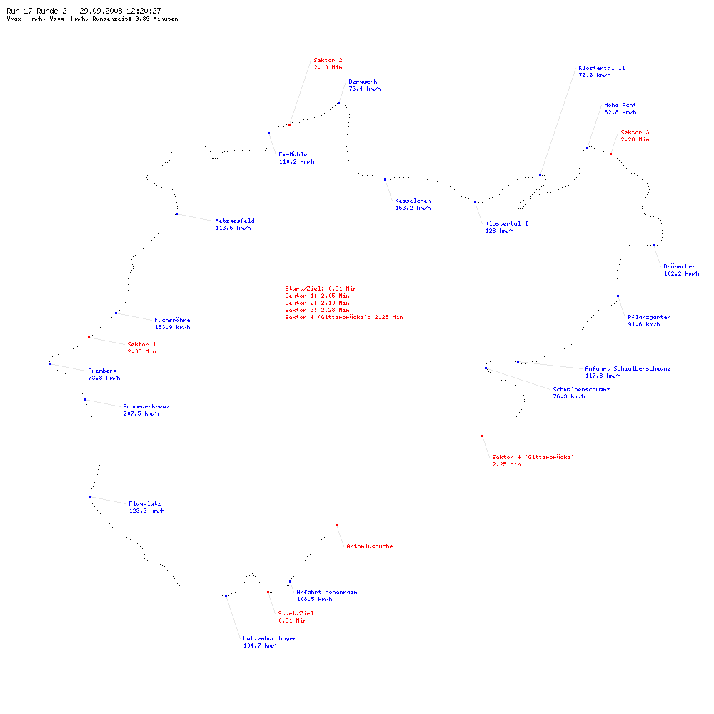

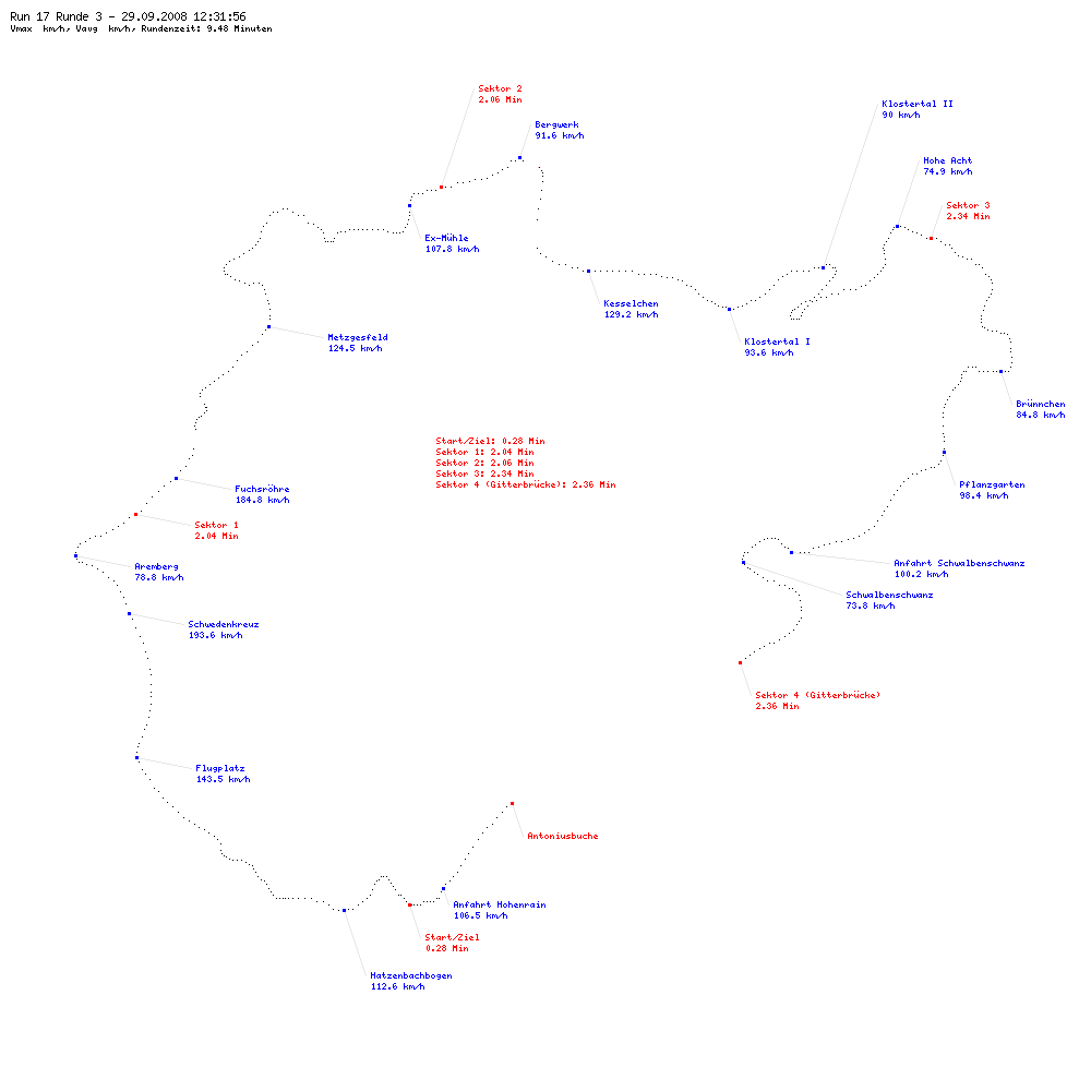

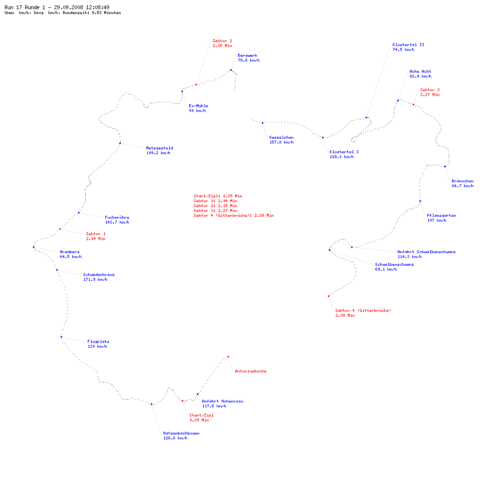

    Ich brauche Zeitpunkt mit Longitude, Latitude und Geschwindigkeit. Optional noch die Höhe. Egal wie. Text-Datei CSV, oder XML oder oder oder... mir alles latte, Hauptsache Textdatei. Datenformat latte.
    Wenn ich das Format vorliegen hab, schreib ich schnell 10 Zeilen Code, der aus dem vorliegenden Format die Daten extrahiert... und los gehts.
    Da hat man dann nur immer die Aufgabe, das Einschalten nicht zu vergessen.
    Was meinst Du, warum ich den ersten Stint nicht gelogged hab? Da steht ON OFF, da hätt ich mal drücken müssen :D :roll:
    Marius, hast Du n 3G (geil, gut, GPS) oder nur ein 2G (nur geil und gut)? :D
    Auch TomToms können mit kleinen Modifikationen so ein Logging im Hintergrund machen.
    Es geht ja nur darum, sekündlich (oder noch häufiger) die aktuelle Position und Geschwindigkeit abzuspeichern. Was man dann mit diesen Messwerten hinterher macht... da gibts viele Möglichkeiten. Mir sind die "fertigen" Programme oft nicht auf den Punkt genug. Ich wollte diese Grafiken... also hab ich mir da mal eben was geschrieben, was die generiert. Anderer Leute Logging kann ich damit natürlich genauso zu Grafiken aufbereiten.
    Einerseits will ich meine Meter ja auch wissen. Aber ein paar Runden von Dir wären für mich als Referenz ja auch seeehr spannend. Dieses Mal hatte ich ja auch nur den 2. und 3. Stint das Ding an. Würde mal sagen, einen Stint nimmste das Ding mal mit.
    Vielleicht kriegen wir ja auch leihweise noch son Ding ran. Ich glaub mein Bruder kannte noch wen, der auch eine Logging-GPS-Mouse hat.
    Oder hast Du ein GPS-fähiges Handy?
