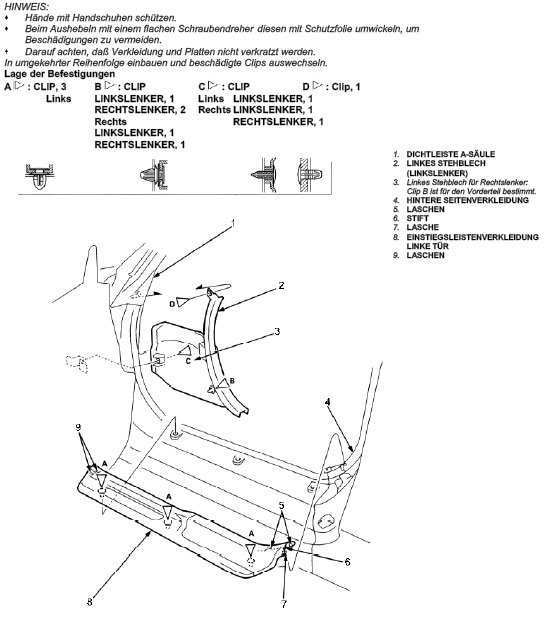

Es ist eng da, aber waagerecht sollte auch möglich sein. Bitte individuell nochmal prüfen! So wie ich es eingebaut habe, finde ich es aus Blickrichtung des Fahrers angenehmer abzulesen. Daher die senkrechte Stellung. Das war mein Grund dafür. Für sehr große Leute, deren Kopf bedeutend höher überm Sitz ist, kann der Einbauort auch krampfig abzulesen sein. Das musst Du für Dich austesten.
Zuerst die Einstiegsleiste abnehmen. Das Teil, wo die Anzeige drin sitzt, geht bis um die Ecke rum. Sieht zwar aus wie zwei Teile, ist aber dahinter verschweißt und nicht zu trennen. Musst also bei geöffneter Tür das Teil gaaaanz oben schon lösen. Da ist so ein Clip zum rausziehen. Und dann das Teil aussen zuerst abziehen und dann alles nach innen in Richtung Fußraum abziehen. Siehe Zeichnung.
