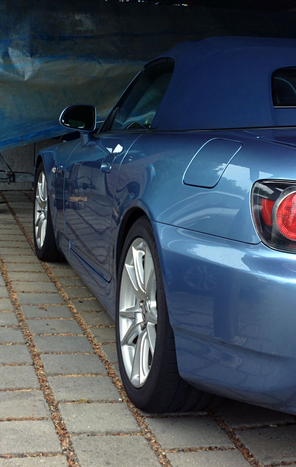

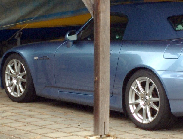

    Ansonsten habe ich meinen ja vorn die 5mm tiefer als hinten eingestellt. Das stammt aus der Zeit, als ich noch MZ fuhr, um dem Untersteuern bei den schmalen Vorderreifen bissl entgegen zu wirken. Ich habs nie geändert, weil ich optisch nicht auf Hängearsch stehe. So ist das Chassis parallel zum Boden. Kann da nun aber auch keinen fahrdynamischen GAU feststellen. Dein Satz, Micha, ist vielleicht bissl drastisch formuliert?
