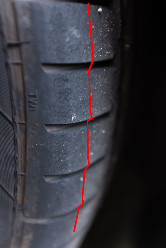

    Ich finde den Sägezahn im oberen Bild schon heftig. Schlimm ist das jetzt natürlich nicht. Zeugt meinem laienhaften Verständnis nach (ich setze mal vernünftie Achsgeometrie voraus) von nicht so ganz geschickter Profilblockform. Whatever... don't worry.
    Nachdem Sport Auto von nem "Conti Sport Irgendwas" berichtete, dass sie einen Totalausfall bei ihrem Ausdauertest hatten... der Reifen also die Last des normalen Testszenarios nicht dauerhaft aushielt... seitdem ist die Marke für mich schon bissl indiskutabel. Schade eigentlich, weil die ja hier in West-Peine quasi umme Ecke von mir konstruiert werden.
    Schon möglich, dass der Reifen sich nicht (nur) aufgrund des Druckes so schwupsig anfühlte. Aber wenn Du das Profilgummi thermisch überfordert hättest, hättest Du so Gummigeschmiere, Gummiwürste oder Gummikrümel auf der Lauffläche und am Rand gesehen. Deine Fotos sehen nicht danach aus.
    Viel wahrscheinlicher ist, dass es am Druck lag. Gerade wenn man mit 2.1 kalt startet. Ab 2.4 bar fühlten sich bislang alle Reifen am Limit echt fies an, die ich ausprobiert hab. Waren nicht viele... MZ, Federal, Toyo R1R, Michelin PS2N3 auch.
    Kauf Dir nen kleinen Druckprüfer und stell den Druck ein, wenn Du den Reifen 15 Minuten gequält hast. Dann hast Du zwar bei kaltem Reifen zu wenig drin, aber für so einen Tag und dann danach zur nächsten Tanke zum Nachfüllen ist das schon okay.
    Der Sägezahn da am Ende des Tages ist auch bissl uncool. Spricht IMHO nicht so sehr für den Reifen. Sind die jetzt im Alltag lauter im Abrollgeräusch? Oder ist der Sägezahn noch nicht so schlimm?
    Wieviel Druck war denn dann drauf, in dem Moment, wo es sich wie 3 bar anfühlte?
    Wenn Du mit kalt 2.1 startest, dann hast Du schnell irgendwann 2.5 bar und auch mehr je nach Reifen und Belastung da drin. Und dann fühlt sich das eben scheiße an.
    Die Federals z.B. legten auf der Nordschleife schon mal 0.8 bar zu. Da muss man schon mal "theoretisch" mit 1.4 starten, um bei 2.2 anzukommen. "Theoretisch", weil man natürlich nicht so dolle gern mit 1.4 losfährt.
