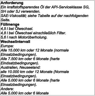

    Auf die Wechselintervalle.

    Dir sind 7.500km bei harten Einsatzbedingungen zu viel, richtig?

    Andre, das führt hier zu weit - ich hab keine Lust den 100sten Ölthread zu füttern.
    Nur kurz zum Wechselintervall: ich wechsle manchmal sogar 2x im Jahr. Beim S2000 hatte ich vor dem Besuch am Sachsenring frisches Öl reingetan, der eine Einsatz war dem Öl schon zuviel.

    Genau. Zur Renne mit frischem Öl und danach wieder frisch machen ist der sichere Weg.
    Bernd, woran machst du "zu viel" fest? Suppe schwarz? Oder wie genau?
