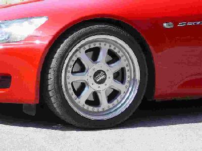

Es scheint geschafft zu sein!!!!
Ich habe gestern Nacht mal wieder den Schmarrn auseinandergebaut und erneut verändert.
Es lag nicht an einem falschen Einbau der Federn, die waren richtig. Mein Vorredner hat recht es liegt bei den Felgen (der hohen ET). Ich habe per email einen Tip bekommen, der wunderbar funktioniert hat.
An der Vorderachse sind es bei der hohen ET meistens nur die Innenkante der Plastikverkleidung. Wenn man die Nieten 2 und 3 öffnet, kann die Verkleidung unter die Blechlaschen geschoben werden, das bringt etwa eine Freiheit von 0,5-0,7cm. Das sieht dann nur an den Übergängen (über Blech -> unter Blech) etwas seltsam aus, deshalb die verbesserte Version:
Nieten 2 - 4 (die 4. ist die Letzte etwa hinter dem Scheinwerfer) entfernen. Dort die Verkleidung hinter die Blechlaschen drücken bzw. schieben! Zwischen der 1 und der 2 Niete auf halbem Wege einen Schnitt in die Verkleidung von etwa 3mm, dann liegt die Plastikverkleidung perfekt an, ohne das hässliche Wechselspiel von unten-oben.

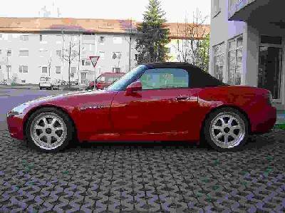

Hi, jetzt geht es an die Arbeit. Wie versprochen erstmal die Fotos, wie es ausgesehen hat!
Melde mich, ob es geklappt hat:
Admin: Sorry, aber was zu breit ist ist zu breit!
Weiß nicht, ob es euch gefällt, aber ich fands bisher recht gut!?
Grüße Peer
Moderator: Hab mal helfend eingegriffen, du mußt die Größe andern nicht die Auflösung.
Besser gings leider nicht da die Qualität schon schlecht war.
Also richtig einfedern kann man das nicht nennen. Es bewegt sich, aber von Federn ist nicht zu sprechen! Das Rad kommt raus bis an den Rand und das ohne Verbreiterungen, sieht gut aus! (Finde ich!), aber was bringt das aussehen, wenn's nicht funktioniert.
Mir ist gerade ein schrecklicher Verdacht gekommen! Ich habe die Federn nicht selbst eingebaut (weil ich einfach zu faul war), habe gerade online das Gutachten betrachtet, die VA muß 7,8 Windungen haben und die HA 6,8 Windungen, wenn der Mechaniker nun die Beiden vertauscht haben sollte,.....,dass würde den Fehler erklären! Auch den Fehler mit dem aufliegen!
Werde heute nach der Arbeit mal die Felgen runterschrauben und nachsehen. Eigentlich schon traurig, dass man solch eine Arbeit kontrolieren muß....

Hi, erstmal danke für die Antworten, aber des Rätsels Lösung habe ich noch nicht. Hatte gehofft, dass Ihr ähnliche Probleme hattet.
Sind übrigens nicht die BBS Felgen, werde heute Abend mal ein Foto posten. Sind aber extra für den S2000 gebaut worden. ET ist VA 40 , hinten ET50.
Zum Begrenzer einbau: Hast Du die Manschette, die den Stoßdämpfer schützt gekürzt? Der Wagen ist an der Vorderachse, gemessen vom Boden aus, denau über die Mitte der Felgen bis zur Kotflügelunterkante 65,5 cm hoch bei 1 Element. Wenn ich das Zweite dazueinstecke, erhöht sich die Höhe um 0,8 cm ,daraus folgt, dass er aufliegt, oder sehe ich da was falsch?
Was hätte ich den an den vorderen Dämpfern falsch zusammenschrauben können? Spur und alles konnte man perfekt einstellen. Bin echt am Ende meines Lateins!
Erstmal danke an Euch. Grüße Peer -
