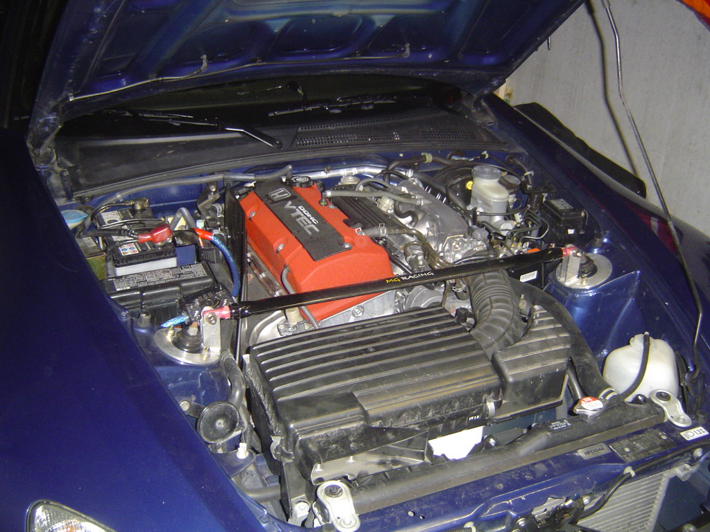

Positionierung des Ölfilteradapters und der Sensoren sowie elektrischer Anschluss
Es gab schon einige Fragen bezüglich der Ausrichtung des Ölfilteradapters, hier meine Empfehlungen.
Den Adapter so montieren, daß die flache Seite Richtung Front leicht nach unten zeigt, dann von oben den Tempsensor reinschrauben, denn da liegt das meiste von ihm im Ölstrom. Der Drucksensor sollte waagrecht montiert werden, dann kommt man am besten an die Schraubanschlüsse ran.
Bei mir ist der Öltempsensor momentan ungeschickt montiert, hat aber andere Gründe, nicht irritieren lassen.
Der Drucksensor wird mir Quetsch-Ringösen angeschlossen, gibts als Set inkl. Quetschzange für ein paar EUR in jedem Baumarkt, der Flachstecker für den Öltempsensor ist bei so einem Set auch gleich dabei.
z.B. sowas:
[Blockierte Grafik: http://www.luedeke-elektronic.de/images/product_images/popup_images/2914_0.jpg]
Das gelbe Kabel braucht man nur, wenn zusätlich zum Ölfilteradapter auch ein Ölkühler montiert ist, denn dessen Gummiring verhindert einen elektrischen Kontakt des Öltempsensors mit dem Motor, das gelbe Kabel ist an einem Ende an eine Unterlagscheibe (M10) gelötet, und am anderen Ende entweder am Masseanschluss des Drucksensors oder irgendwo direkt am Motor befestigt.
Wie gesagt, braucht man nur wenn man nen zusätzlichen Kühler hat.
PS: Ich weiß mein Motorraum sieht aus wie Sau.. ![]()
