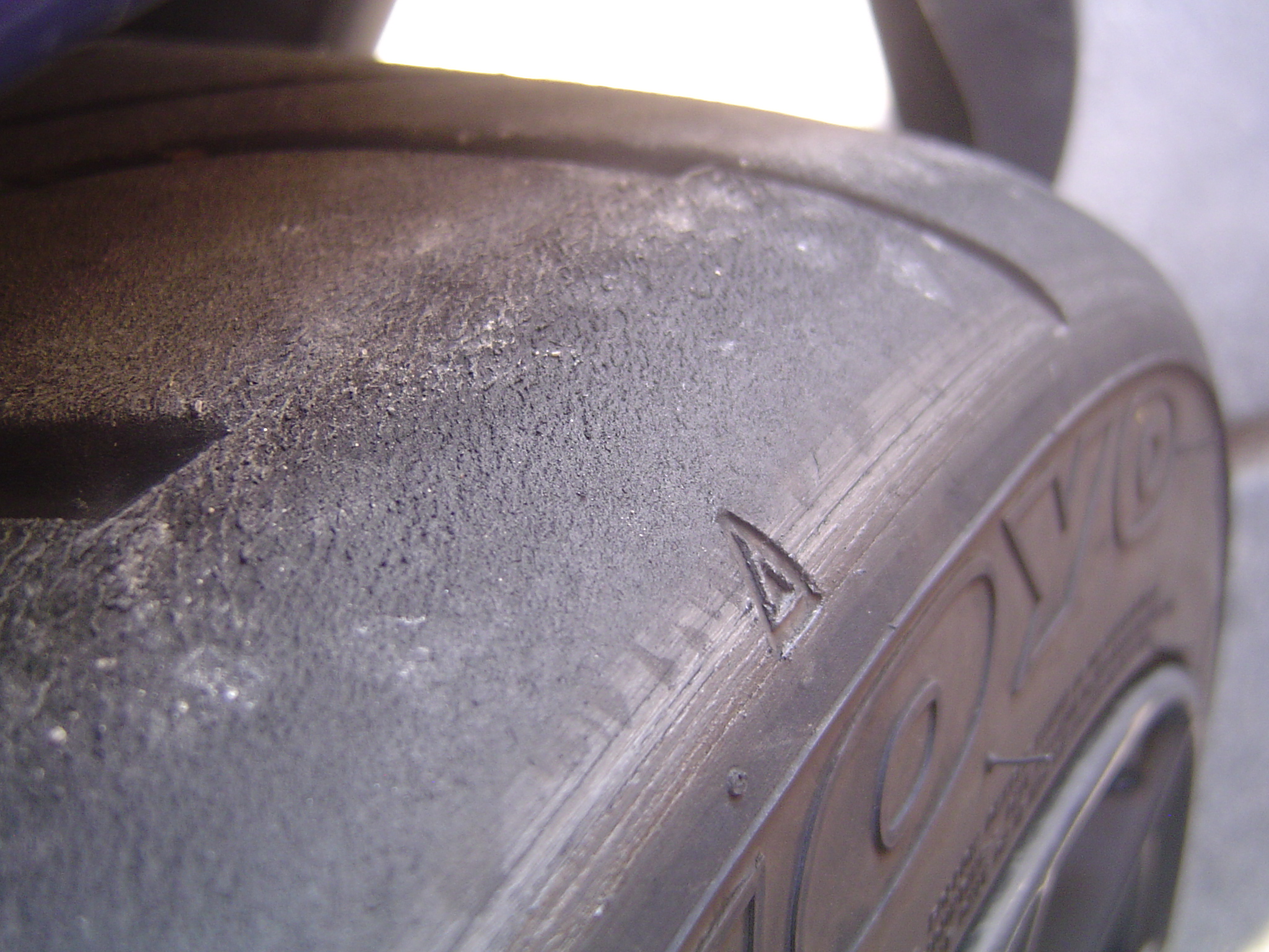

    Hmmmm, bei der extremen Kurvenhatz letztes WE im Schwarzwald mit teilweise 134° Öltemperatur hatte ich zum Schluß mit allem Probleme, nur nicht mit dem Öldruck.
    Auf dem verbauten Display sehe ich ja auch den Öldruck als Graph über die Zeit, war niemals unter 6,5 bar.
    Angezeigt wird hier ein Zwischenwert aus 10 Messungen über zusammen 100 ms Messdauer, im ca.-Sekundentakt.
    Denke auch, die Probleme werden eher auf der Rennstrecke oder der AB auftreten, mit langgezogenen Kurven in denen das Öl dann wirklich auf Grund der Fliehkräfte längere Zeit aus der Mitte herausgepresst wird, bei Kurvenhatz hat die Ölpumpenglocke mit Sicherheit genügend Öl im Behälter um das kurzfristig abzufangen, wann fährt man auf öffentlichen Strassen schon mal 3-4 Sekunden gleichmäßig mit über einem G Querbeschleunigung?....
    Aber ich werde auf jeden Fall in Zukunft verstärkt ein Auge drauf haben. :?
    EDIT: Fahre mit TOYO R888

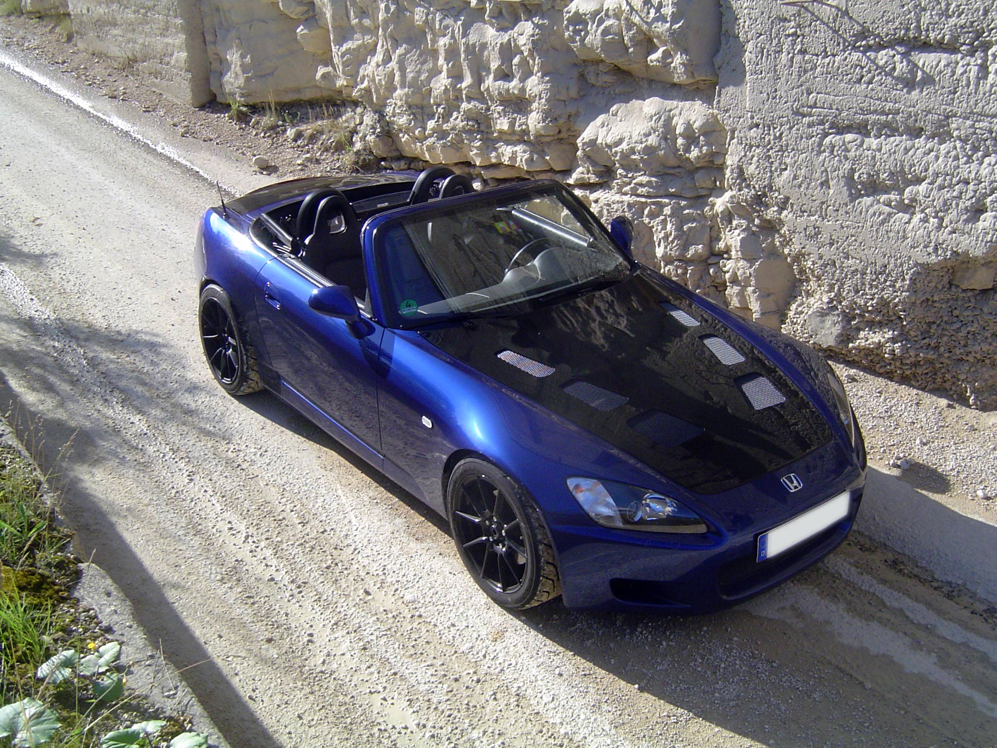

    Original von HONDA-AP1Sag mal wasn das: - Rost an den Radläufen entfernt
    Waren die Kotis bearbeitet?
    Hatte vor drei Jahren eine Unfall (Abflug mit 120 bei Blitzeis), damals wurde vom Hondahändler der rechte hintere Kotflügel getauscht. Und genau der hat gerostet. Der super Händler meinte seine Gewährleistungspflicht wäre vorüber, und zudem , wenn er schlechte Arbeit geleistet hätte, hätte es schon früher gerostet. :x S***s Laden! :evil:

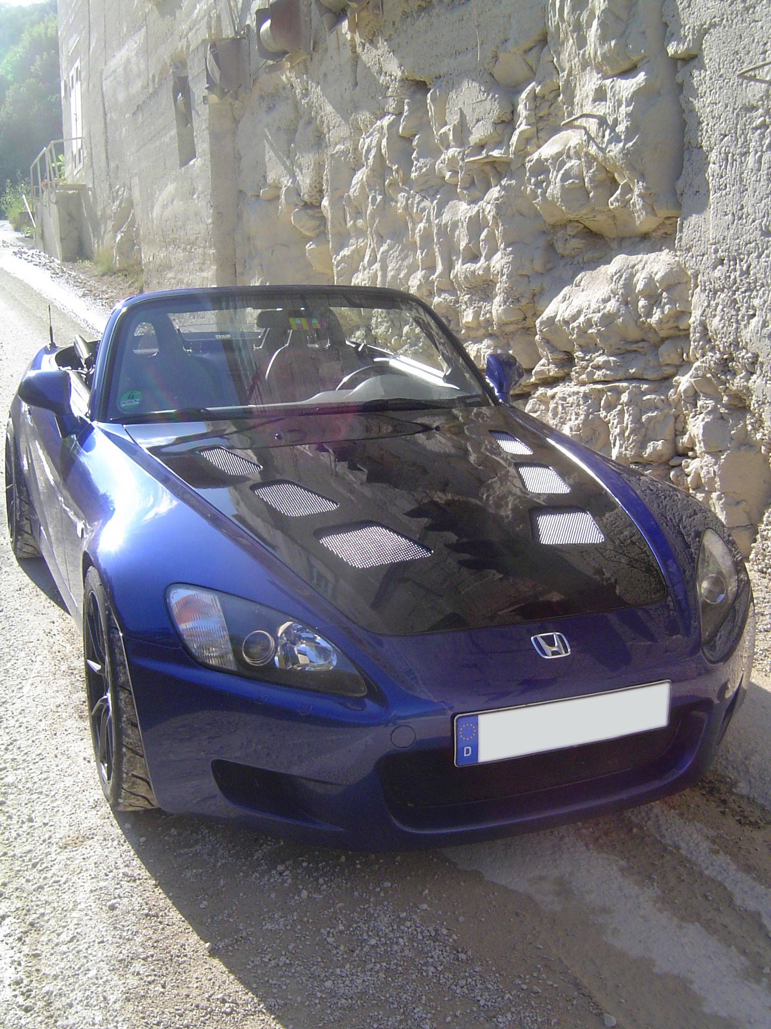

    Original von HONDA-AP1Was mir nicht gefällt ist das Hasengitter in der Haube hätte da schwarzes genommen.
    Das Hasengitter ist schwarz, kommt nurdurch den schrägen Sonneneinfall so hell rüber. :nod:

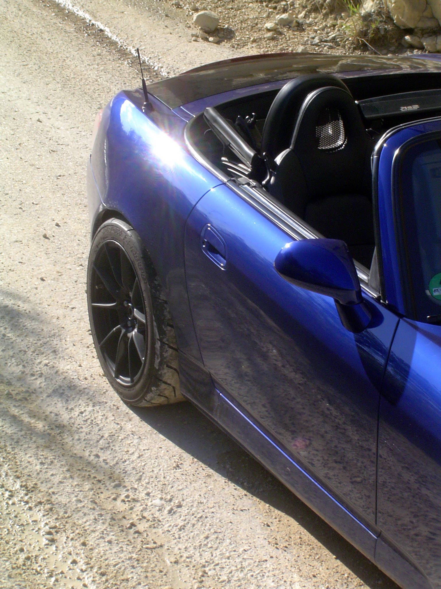

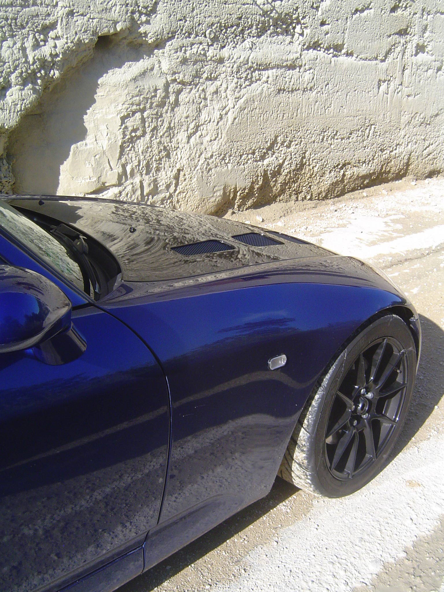

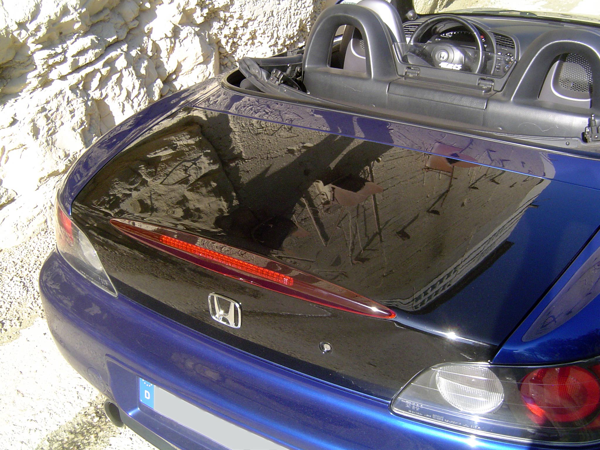

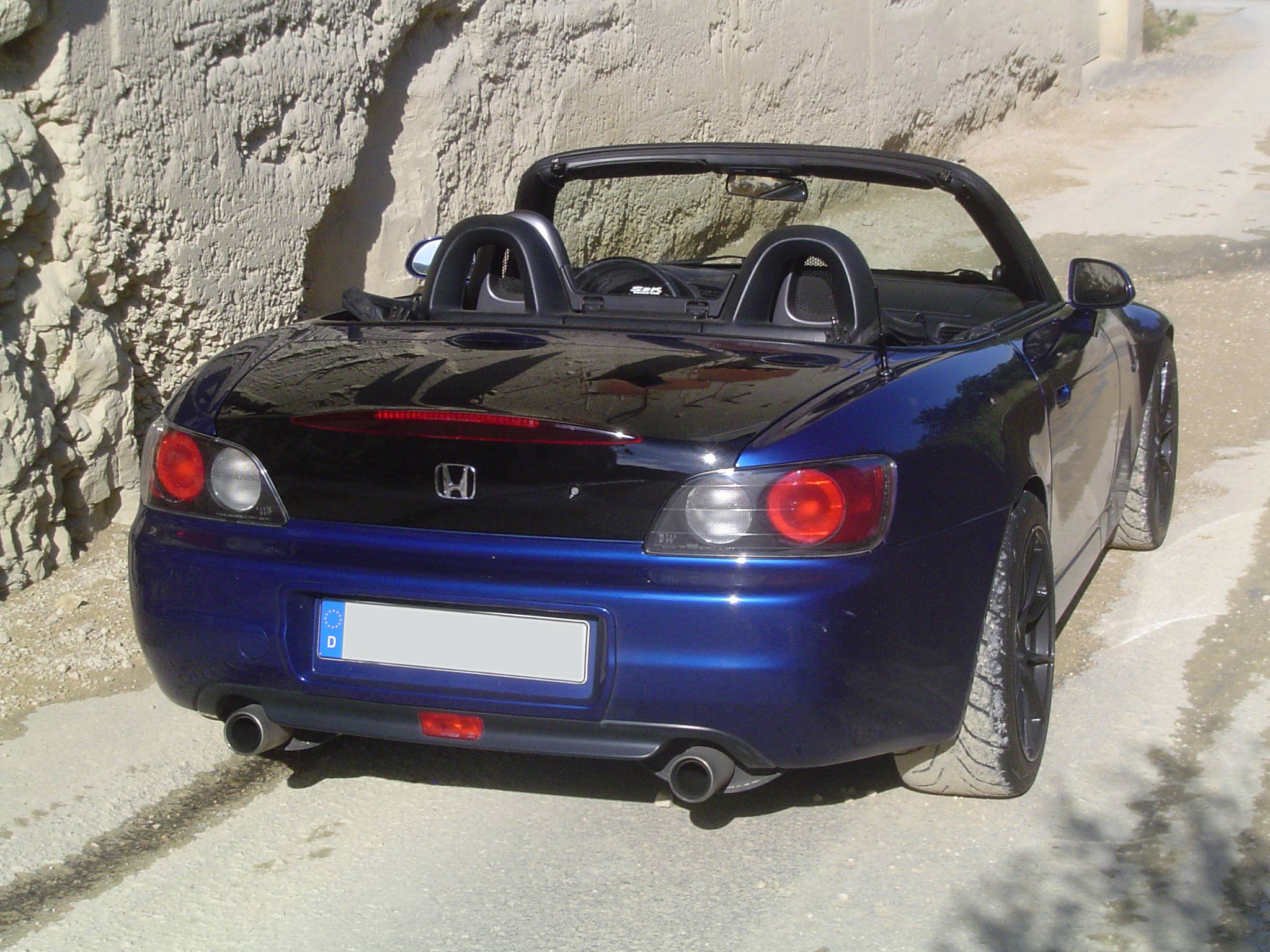

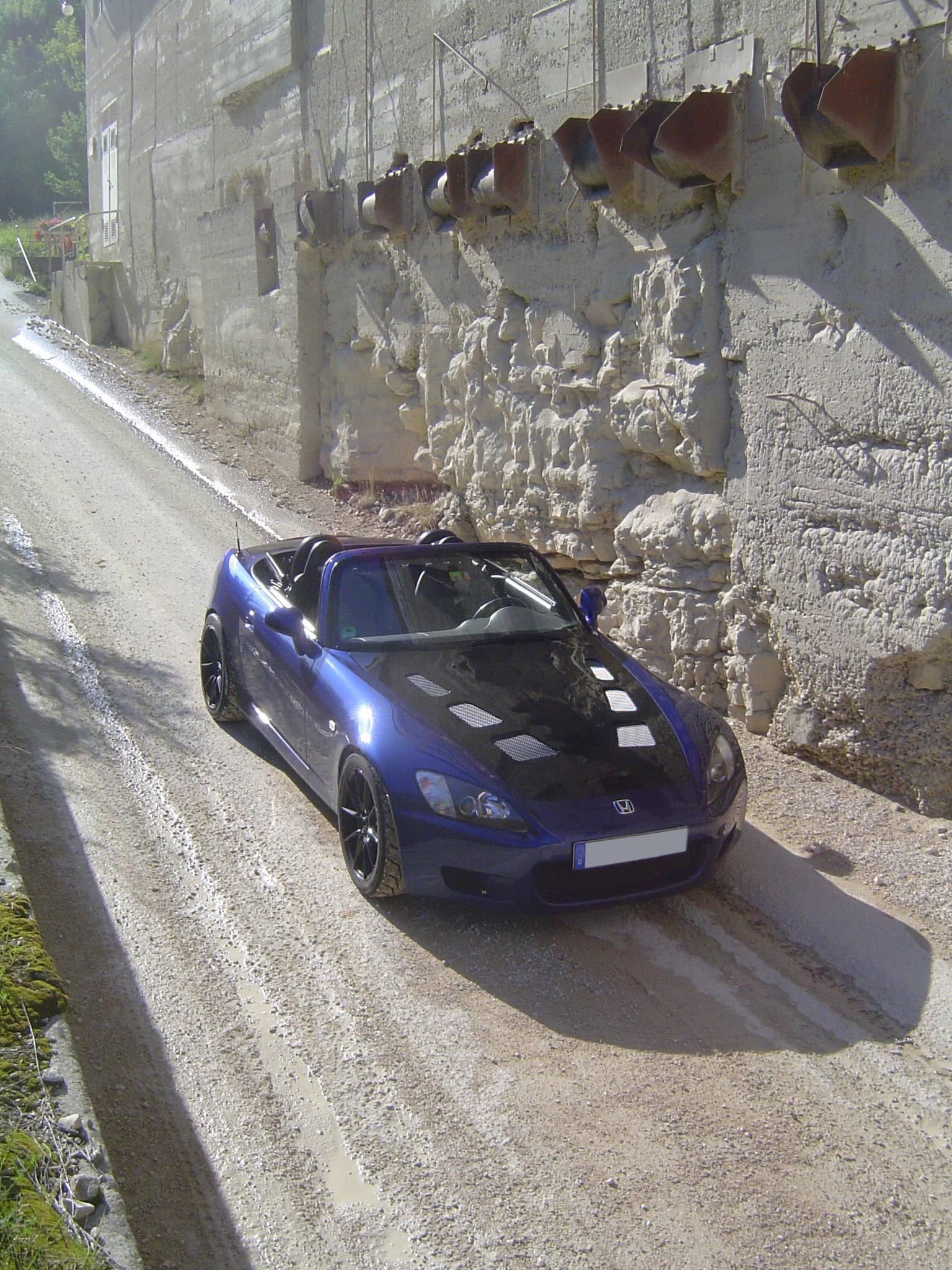

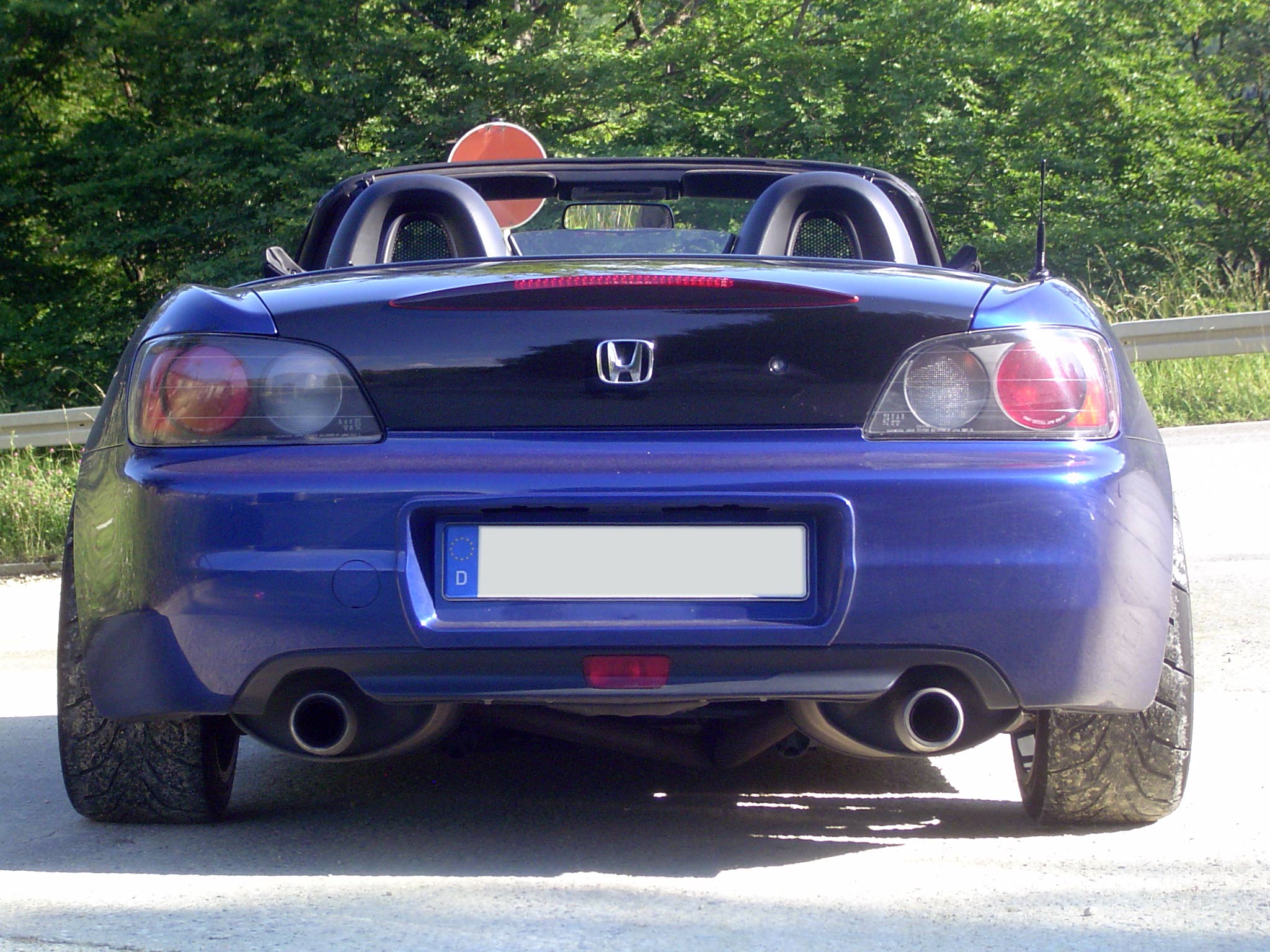

    Ich hab meiner Kleinen zum sechsjährigen Jubiläum ne kleine optische und fahrdynamische Verjüngungskur gegönnt.
    Sie hatte mit ihren inzwischen 177.000km schon einige Dellen und Kratzer, zumal ich sie ja 365 Tage im Jahr fahre. Für BJ 06/2003 eine beachtliche Laufleistung wie ich finde.
    Für's Auge:
    - Scheinwerfer vorne (waren trübe) umgerüstet auf 2001er Modell
    - Racing Gitter Mitte und seitlich an der Frontschürtze (passend zur Motorhaube)
    - Motorhaube (Dellen und Kratzer) schwarz lackiert und "belüftet"
    - Rost an den Radläufen entfernt, Kotflügel gezogen
    - Kotflügel und Türen (verdellt) frisch lackiert
    - Kofferraumdeckel getauscht gegen schwarzen Deckel (der Optik wegen)
    - Armaturenbrettumrandung vom 2002er Modell (einfach so)
    - Scheinwerfer hinten umgerüstet auf 2001er (Chromringe brauch kein Mensch)
    - vier komplette Schichten Liquid Glass
    Für's Fahren:
    - Neues Schuhwerk, 17" ATS DTC Super Light, schwarz lackiert,
    - Neue Besohlung (Toyo R888 ) weil*s einfach sooo geil ist! :D
    - neue Bremsscheiben und -beläge rundum (OEM)
    Zum 200.000sten hab ich auch schon ne Idee....:roll:

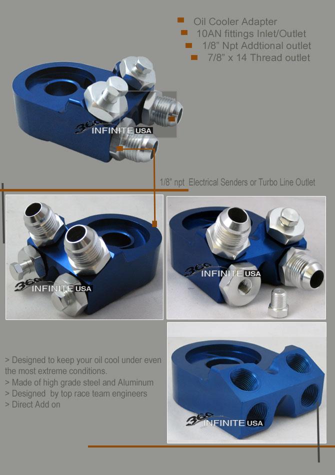

    Zum Thema Adapter, ich lass mir mal das hier kommen, vielleicht taugt es ja was:
