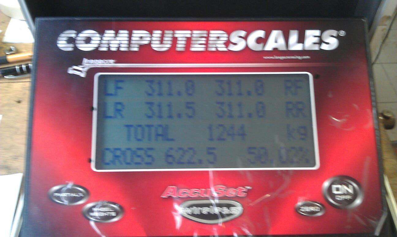

So sah es bei meiner letzten Vermessung aus:
