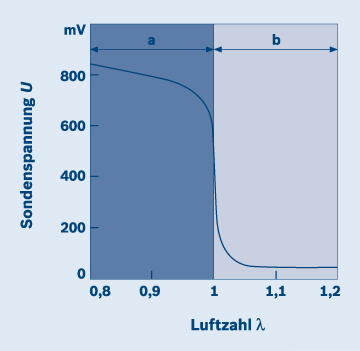

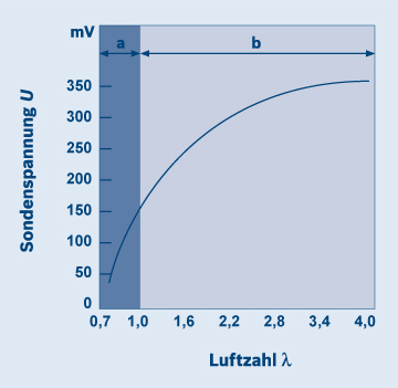

Original von 16 VentilerÄhm da bringst Du jetzt was durcheinander - Breitbandsonde heißt so, weil der Meßbereich, in dem sie genau und temperaturstabil messen kann, breiter ist.
Neee neee, guggschdu :
Sprungsonde vs Breitbandsonde:
vs
Beide messen im gleichen Bereich (und beide gleich genau, da einzeln von Werk aus mittels Widerstand im Stecker kalibriert), nur die Breitband ist in der Lage eine Spannung analog zu Lambda anzuzeigen, die Sprungsonde kann nur rich oder lean anzeigen.
