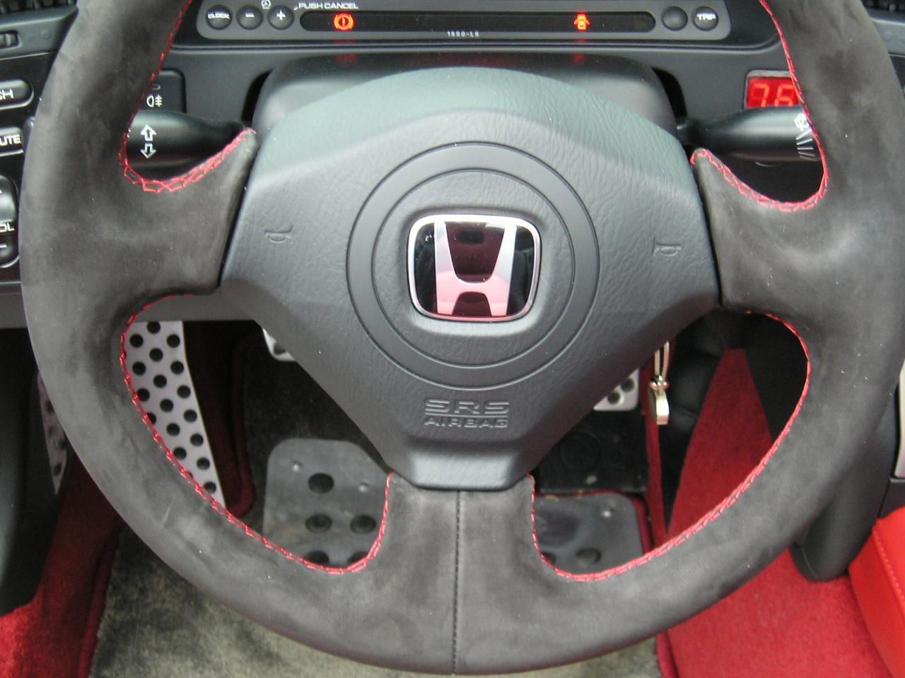

    das bild wo beide lenkräder auf dem boden liegen (vergleich ) wurde ohne blitz gemacht .da ist das runde schön schwarz .
    igor

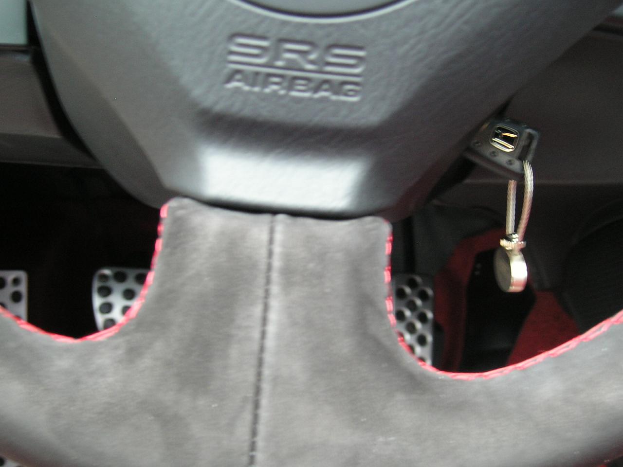

    griffig ist das lenkrad jetzt wirklich :nod:
    bin gestern paar km gefahren .liegt echt gut in den händen ;):D
    zum thema airbag mit beziehen lassen .habe ich ja oben schon geschrieben das es mir zuviel wäre .
    glaube aber schon das es machbar ist .honda hat es ja auch geschafft die airbags mit pvc;):o zu beziehen
    das leder könnte man ja von hinten an der sollbruchstelle perforieren .
    hai
    bernd der sattler sagte zu mir .das dieses nubukleder nicht so schnell speckig wird wie alcantara .die zeit wird es zeigen
    nichts hält ewig ;)
    Dennis

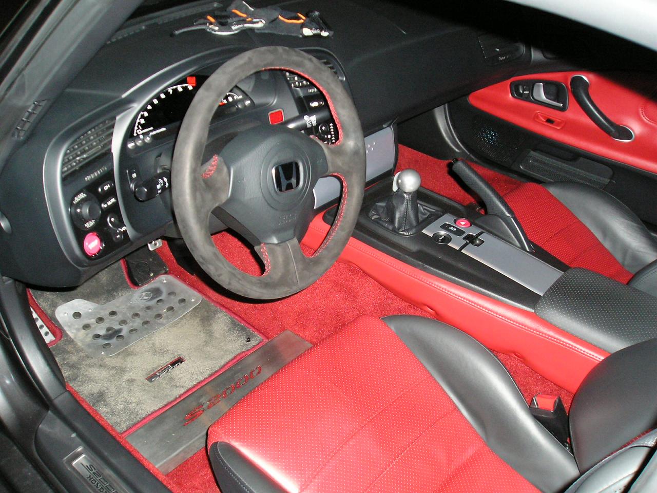

    mein lenkrad sieht noch ganz gut aus .mir gefällt diese optik und haptik von diesem nubukleder sehr gut .
    werde vielleicht auch irgendwann meine sitzflächen damit beziehen lassen .

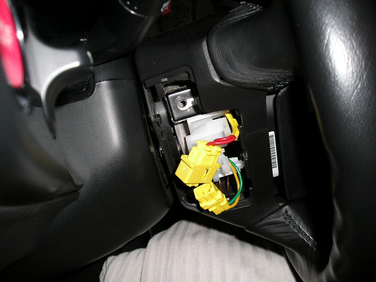

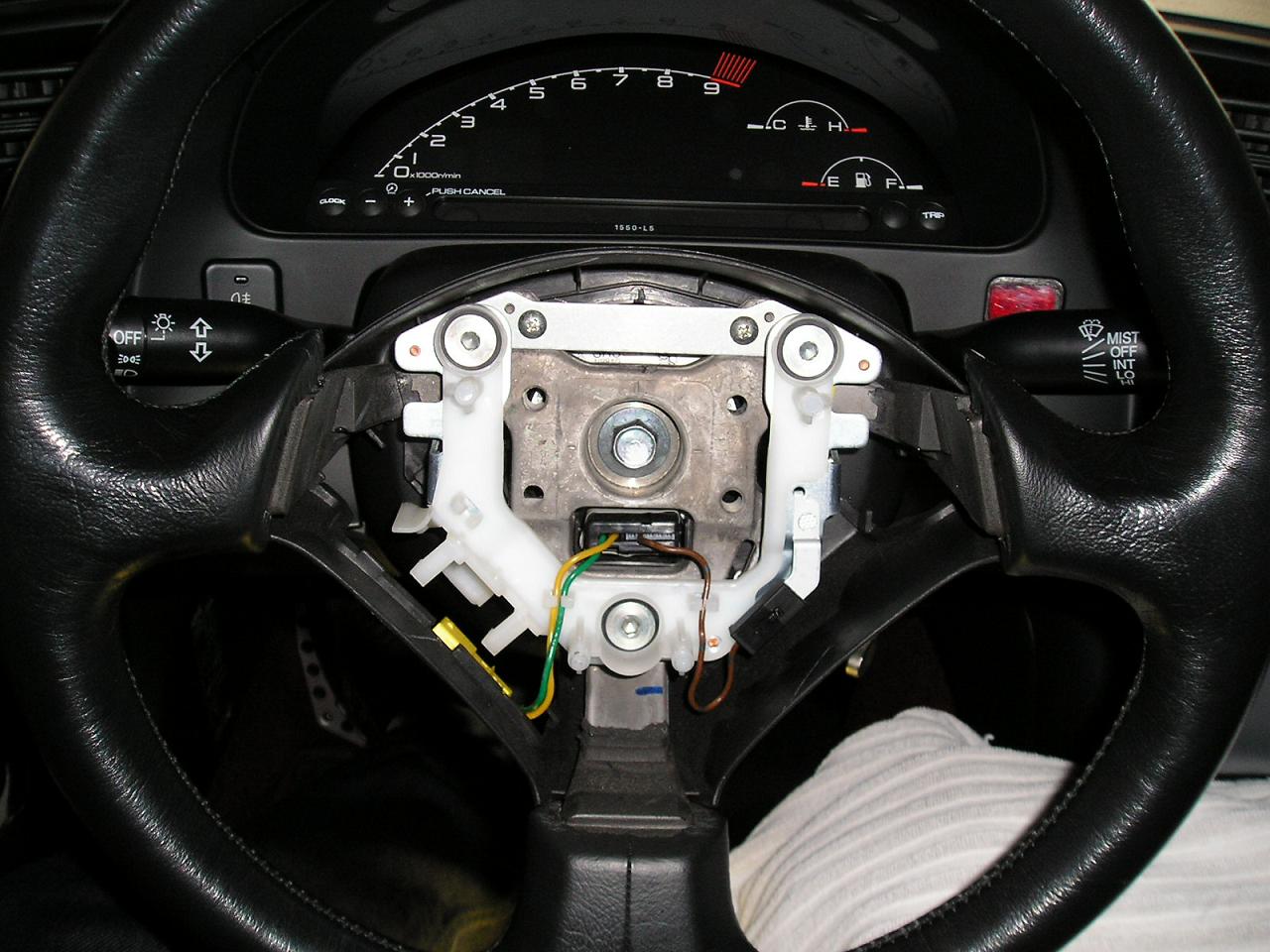

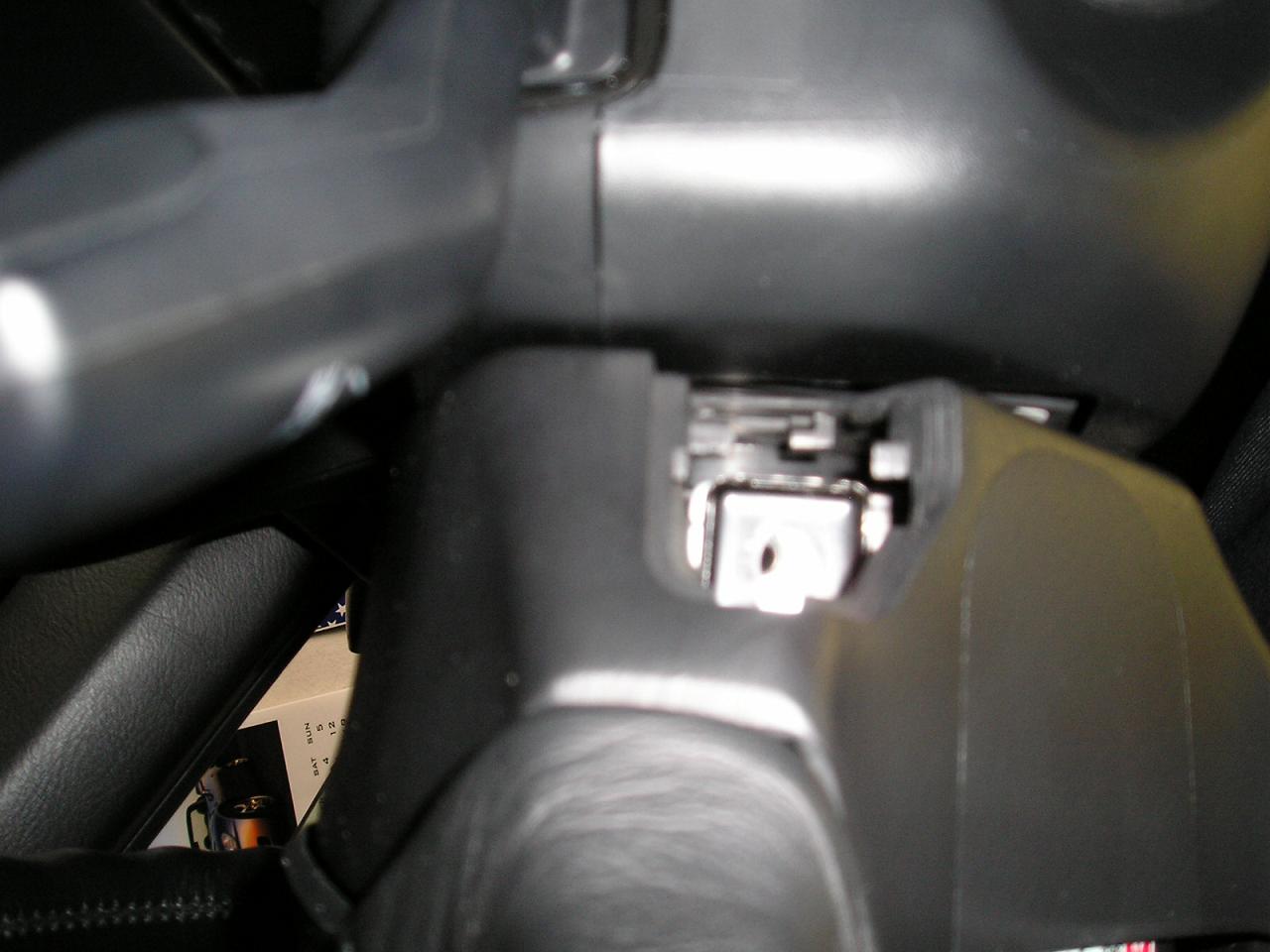

    noch orginal

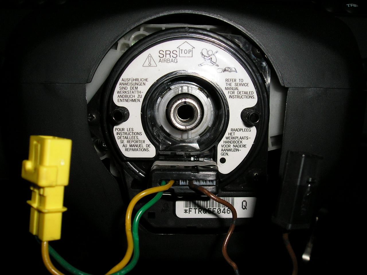

    befestigungsschraube
    airbag
    torx 30 rechts unter dem kleinen deckel
    airbagstecker und befestigung unter dem linken deckel
    kabelspule links airbagstecker rechts signalstecker

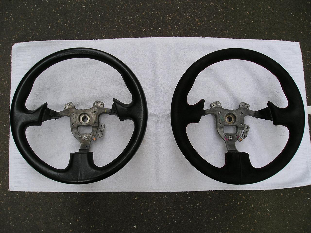

    vergleich

    freut mich das es euch auch gefällt
    @ Skip2mylou
    nein airbag wurde nicht mit bezogen .wäre für meinen geschmack etwas zuviel gewesen .
    @ Maggo#13
    das alte leder blieb drunter .wollte es erst herunter machen .aber mit rücksprache der fa eckstein die mir es bezogen hat .blieb es dann drauf .ich hatte bedenken das es an der naht zur keilform kommt .ist aber nicht so .ja es ist ein gutes stück dicker geworden .:D
