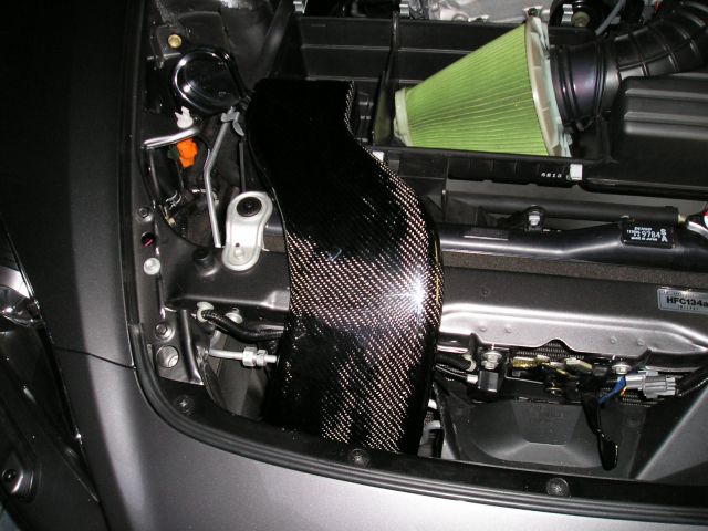

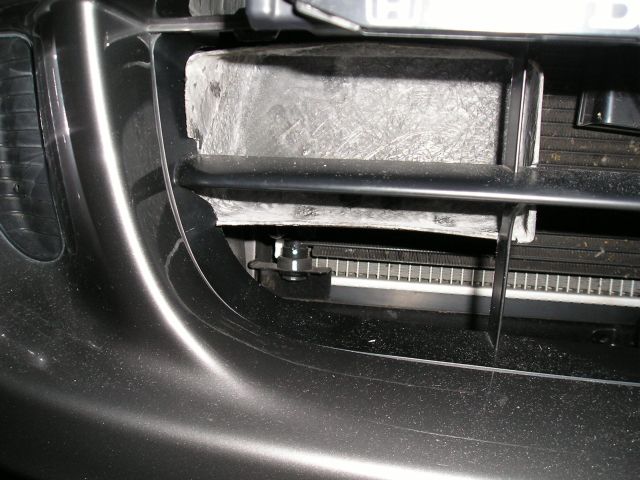

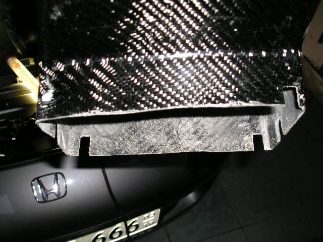

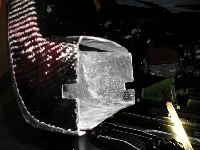

roland hat irgendwo die masse gepostet . hat bei mir aber nicht gepasst da ich den spoon style nachbau habe . habe das ding dann eingebaut und markiert .und mit der flex die schlitze eingebracht .sind zwar etwas grosszügig geworden aber egal sieht man ja nachher nicht mehr .und zur polizei alles orginal
von roland e
Ach ja, der Schnorchel muss auch bearbeitet werden:Die vorhandenen Ausschnitte noch etwas vertiefen
links auf 28mm Tiefe
rechts auf 10mm TiefeZwei zusätzliche Ausschnitte oben und unten (Position jeweils vom rechten Vertikalsteg aus gemessen):
oben: Position mitte 27,5mm / 15mm breit / 20mm tief
unten: Position mitte 35mm / 10mm breit / 11mm tief -
