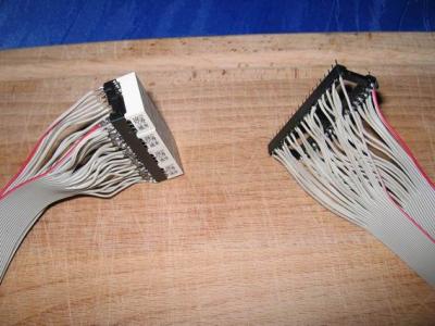

Die LED-Elemente sind nur gesteckt, nicht gelötet. Man könnte sie also einfach von der Schaltung lösen und mit einem weiteren IC-Sockel anderswo hin verlegen. Man muss also bissl löten und basteln, sollte sicher die Leitung auch nicht zuuuu lang werden lassen, und dann geht das schon.
Du kannst also ensprechende Stifte und einen weiteren Sockel kaufen, dazu ein Kabel mit genügend Adern... Lötkolben Marsch!

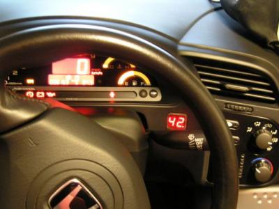

Müsste meine Anzeige mal Optimieren .Bevor fragen kommen .Die Anzeige läuft weiter bei 00 sind es 100 grad 01 101 usw .Habe es getestet.Damals hab ich nicht nach kleineren anzeigen gesucht .Skeed ist natürlich super gab es damals noch nicht .
Bin mit meiner Lösung zufrieden .

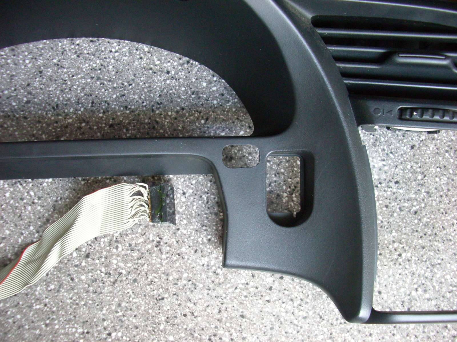

Mc Heizers Lösung . 3 stellige anzeige mit extra Loch in der Amaumrandung .Finde ich auch sehr schön gelöst
