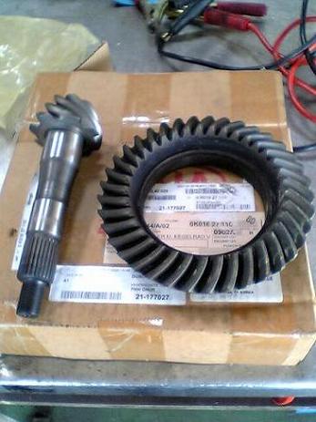

Halli hallo
Heute ist der Satz von KIA... hihihi
angekommen.... Pignon und Tellerrad...
Nichts weltbewegendes, aber trotzdem ein FOTO davon...
Dies ist wie gesagt die 4,778 er Übersetzung...
Gruss Urs
P.S: Hoffentlich passt alles, aber das weiss ich erst in ca. 2-3 Wochen....

Hallo jörg
Was im OEM Satz von Ricks drin ist, weiss ich ja auch noch nicht...
Ich denke es werden Dichtring, evtl. Schrumpfbüchse, Dichtungsmasse und vielleicht noch ein kleiner Satz Distanzscheiben drin sein....
Von wegen KIA...
Man weiss ja noch nicht 100%, dass das alles passt...
Ich probiers jetzt halt einfach mal aus...
Weil mit Retour Schicken, wenns nicht passt, ist gar nix... keine Chanche!!!
Und man kann natürlich nicht einfach beim KIA Händler vorbei, und sagen, ich brauch ne neue Übersetzung für meinen S2000...
Und wenn dann plötzlich ein RUN einsetzt und jeder ein KIA Sportage Differential ordern will (obwohl er mal erstens keinen Sportage besitzt...
und das ein Diff zu 99% immer von Werkstätten bestellt wird und nicht von einer Privatperson... )
Dann klingen irgendwo bei jemandem die ALARM GLOCKEN...

Halli hallo
Die Yellowbox und den OEM Satz hab ich bei Ricks bestellt.
Yellowbox ist schon da, hat knapp 3 Tage gedauert...
Waaaaahhhhhnnnnsssinnnnnn!!!
Super...
Honda Teile hab ich auch bestellt und schon erhalten:
(da ich nicht genau weiss, was beim OEM Satz von Ricks alles dabei ist)
- Schrumpfbüchse
- Neuer Simmenring
- Mutter
- 2 Lt. Hinterachsoel
Die Übersetzung (Tellerrad/Pignon) sollte nächste Woche
von KIA (ha, ha
) eintreffen...
Übrigens, der Scheibensatz (ca. 20 Stück) zum Einstellen des Pignons kostet in der Schwiiiiiizzz Honda Original Satz über 600 Fränkli !!!!!
Ich hoffe, dass die Scheiben beim OEM Satz von Ricks dabei sind...
Also neues folgt sobald

Hallo Leute
Also, es gibt vom Kia Sportage Vorderachse folgende Übersetzungen:
1. 4.444 (Diesel...
2. 4.625 (Diesel Automat)
3. 4.778 (Benziner, 5-Gang oder Automat)
Ich werde glaub ich mal das Versuchskaninchen spielen...
hihi
Die Yellow-Box hab ich mir schon bestellt...
Die benötigten Honda Original Teile auch...
Und jetzt noch welche Uebersetzung... ich nehm glaub ich die 4.778... für die schööönen Alpenpässe
An den Einbau würd ich mich aber erst Mitte Juli machen....
Gruss Urs und ein schönes Wochenende -
