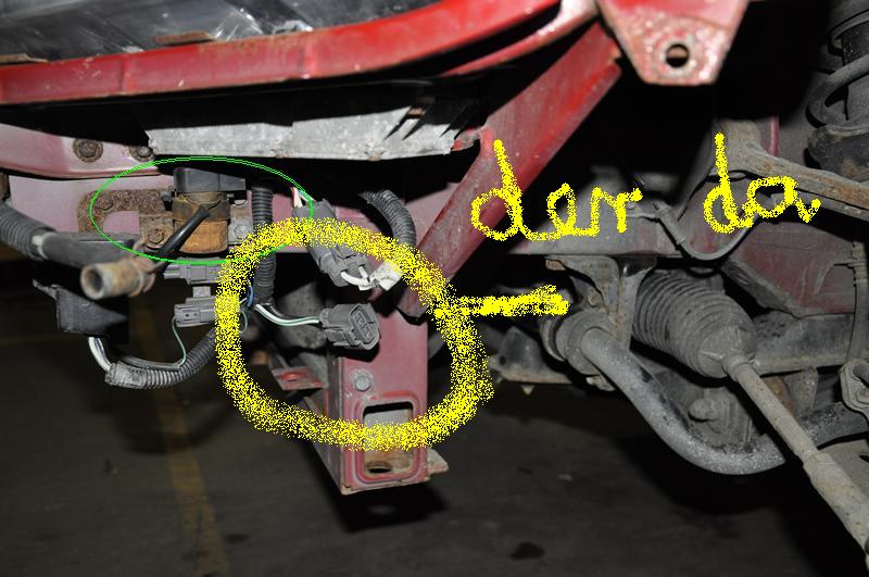

Alles an Kabeln lassen, auch das kleinere runde "Relais"
Nur an den Stecker der Luftpumpe selbst den Widerstand anbringen.

Nöö, glaub ich nicht. Hatte am Nachmittag ein paar Stopps und danach hätte die Sekundärluftpumpe kurz pumpen dürfen, weil Motor wieder kalt geworden......
Also pumpte die Elektronik wie ein kastrierter Kater seine Mietze und nix is passiert.
......hatte heute ja eh die Stoßstange runter zw. Sekundärluftpumpe und Auto auf der Bühne, da hab ich doch mal in die Ecken geschaut, wo man sonst nicht hinkommt.
Hier ein Bild vom Kotflügel vorne rechts ohne Wischwasserbehälter
Schaut nach 10 Jahren aus wie neu. Zwar kein Tropfen Hohlraumversiegelung, aber wozu auch ! Alles okidoki

Ich hatte heute ein wenig Zeit und ebenfalls die "Luftpumpe" rausgeschmissen.
Manche von den Münchnern haben die Pumpe ja bei ihrer Arbeit gehört. Übel ![]()
Ich hab jetzt genau diesen Widerstand wie 2xuage benutzt..........passt ![]()
Keine Kontrollleuchte an, und schön leise in der Warmlaufphase. Muß dann wohl an den verschiedenen Baujahren liegen oder die Ami,s kennen keinen Widerstand
