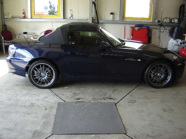

ZitatOriginal von PlayboyS2000
also ich habe jetzt auf der felge mit ET 35er felge..255/30/19 reifen drauf... würde dann auf der anderen felge mit et 50er mit 225/30/reifen drauf machen...oder 235er...
Also ich glaube wir müßen uns mal unterhalten!
Die scheinst da einiges zu verwechseln die Reifenbreite wird nicht abhängig von der ET sondern von der Felgenbreite gemacht.
Du mußt dann och den Serienabrollumfang +/- 2% einhalten.
Einen Reifen mit 225/35 bekommst du nicht auf eine 9,5 breite Felge.
Enen Reifen mit 235/30 wirst du glaube ich nicht finden und ausserdem wird dieser Reifen vielleicht gerade so auf die Felge gehen und das sieht dann nicht besonders schön aus.
Du solltest also weiterhin den 255/30 Reifen auf die 9,5x19" Felge ziehen dieser passt sehr gut drauf!
Schau doch mal hier:
Meine neuen Felgen, eure Meinung
Das sind meine neuen Felegn mit Hinten 8,5X18, ET 52 mm mit 245/35 Reifen. Du siehst da wird es schon zeimlich knapp und wenn du jetzt eine 1" breitere Felge mit ET 55 nehmen willst wird das wenn du dann noch tieferlegen möchtest nicht mehr reichen!
Also am besten wir reden mal damit du mal ein wenig mehr Fingerspitzegefühl für diese Felgen Geschichten bekommst

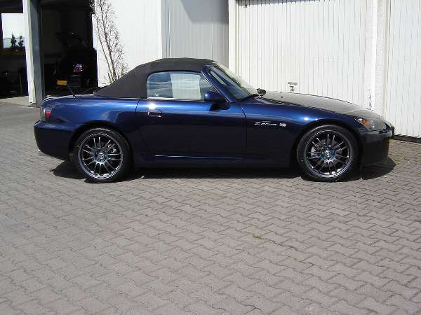

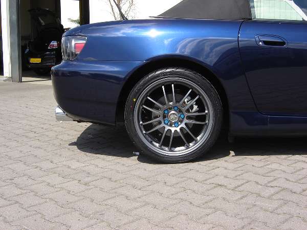

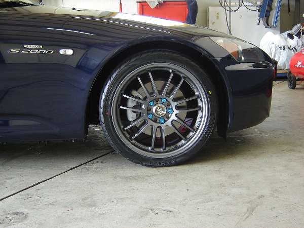

So nach langem warten ist es jetzt endlich soweit meine neuen Felgen sind da und sind gleich montiert worden.
Wollte mal eure Meinung zu den Felgen Wissen und ihr könnt ruhig ehrlich sein vertrage einiges! ![]()
Ihr dürft auch gerne raten was für Felgen das sind, welche Größe (Felge Reifen), wleche Farbe usw.
bin mal gespannt:
Hier nun die Bilder dazu:

ZitatOriginal von Flash
Keine Chance die Felgen weder vorne noch hinten ohne ziehen der Kotflügel drunter zu bekommen, no chance!
Bei 8,5 vorne so maximale ET von 50 mm
Bei 9,5 hinten so maximale ET von 55 mm
Da wirst du ohne ziehen der Kotflügel auskommen aber sehr wahrscheinlich mußt du selbst da ein wenig bördelnWie kommst du nur darauf das vorne 8,5 x 19 eine ET von 40 mm und hinten 9,5 x 19 eine ET von 35 mm ohne Probleme drunter passt. Du ließt aber schon hier im Forum mit oder?
Und jetzt Frage ich mich warum du nicht auf uns gehört hast, da hättest du dir stress erspart! ![]()
