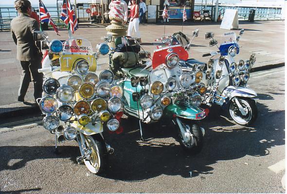

    Wir waren dieses Jahr mit dem S in England.
    Erst zum manxgp auf der Isle of Man.
    9 Kränze haben wir gezählt :cry:
    Dann nach Glastonbury (Avalon) zum Grab von König Arthur.
    Dann zu King Arthur Castle in Tintagel wo auch Merlin in einer Höhle gehaust haben soll.
    Anschließend durch Cornwall und dann zum Ace Cafe in London.
    Am Samstag zu den Speed Trials auf dem Madeira Drive in Brighton.
    Viele Skylines, mehrere Ford GT 40, F 40, F 50. Cornwall etc. gesehen.
    Am Sonntag war das Ace Reunion treffen in Brighton (ca. 40.000 Motorräder).
