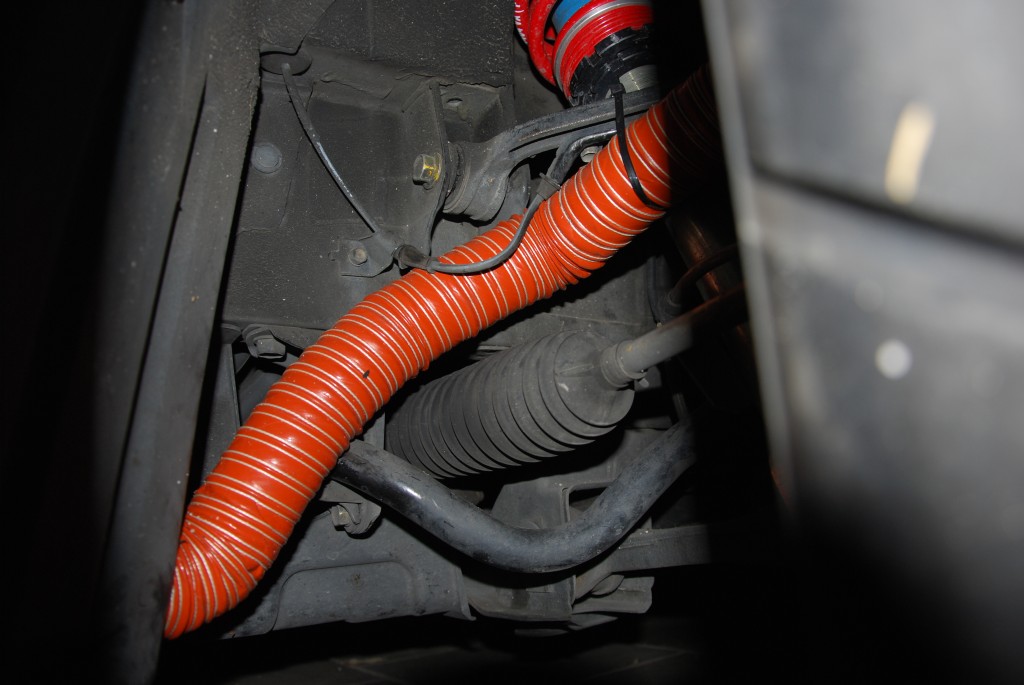

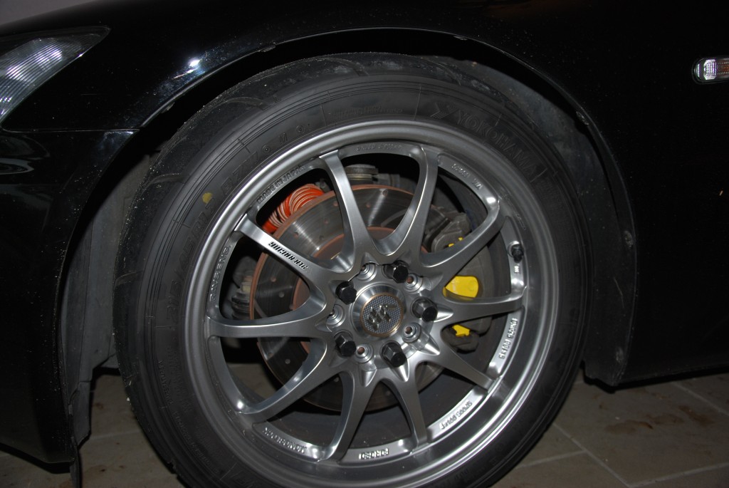

Fotoupdate meine Bremsenkühlung:
Leider konnte ich keine Fotos vom Einbau machen da ich schmutzige Hände hatte und es Nacht war als wir es gemacht haben.
Die Bremsenkühlung funktioniert sehr gut, wir haben einen Testlauf mit einem Fön gemacht.
Außerdem war ich heute am Hungaroring F1-Strecke damit und es hat alles ganz toll gehalten.
Material hab ich von Janssen Competition (=Österreich)
Die Jungs haben das gleich Zeug wie Sandtler / ISA-RacingArbeitsablauf grob:
- Front runter
- Löcher boren
- Alu Trichter einsetzten (=Trichter kosten glaub ich 12,9 pro Stück)
- 3x Nieten
- Radkasten anboren
- Bremenblech entfernt (=Bremsscheibe runter, 3 Schrauben der bremsenbleche lösen mit Blechschere Blech einschneiden => entfernen)
- Schlauch durchziehen (= Meter Schlauch kostet 30 EUR)
- Schlauch an ALU-Trichter mittels Schlauchklammern (=Goodridge) 1,XX EUR je Stück befestigen
- Front wieder rauf
- Schlauch verlegen und vor der Bremsscheibe ablängen.Auf freigängigkeit beim einlenken achten!!
