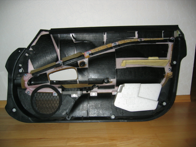

    So, habe heute wieder alles zusammengebaut und vorher die eh schon gedämmten Türen noch einmal geprüft.
    Dabei habe ich festgestellt, dass ich damals eine ganz wichtige Stelle vergessen hatte.
    Also, für alle die ihre Türen noch nicht gedämmt haben und das mal machen wollen:
    Unbedingt den Hebel vom Türöffner mit den 3 Schrauben abschrauben und genau drunter dämmen. Dann klappert und vibriert bestimmt nichts mehr. ;)
    Jetzt stimmt der Klang. :]

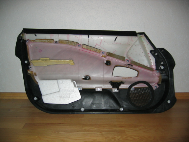

    Nachdem ich mit dem verbauten Focal-System und gedämmten Türen noch nicht zufrieden war
    (bei hoher Lautstärke+viel Bass hat die Türverkleidung vibriert),
    habe ich mich heute entschlossen auch noch die Türverkleidung zu dämmen.
    Werde morgen die Türverkleidung wieder einbauen, dann sollte das Probllem hoffentlich behoben sein.
    Auf der Türverkleidung sitzt ja auch noch so ein Styropor-Teil drauf.
    Habe versucht das runterzureissen, keine Chance (wollte auch nicht so heftig ziehen).
    Wozu ist das Teil gut?
    Hat das schon jemand entfernt?
    Hier noch 2 Bilder, mit und ohne Dämmung.
