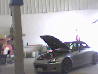

schwedenkreuz schrieb am Wed, 17 August 2005 14:24 mirko_mallorca schrieb am Wed, 17 August 2005 09:38 stocky schrieb am Wed, 17 August 2005 06:30
Hi Mirko,
kurzes Schleifen beim Einfedern oder die gesamte Kurve hindurch?!
Die gesamte Kurve, bis das Rad/Dämpfer wieder entlastet wird, es ist aber kein dauerendes Schleifen, sondern macht
Tack Tack Tack usw. also unterbrochen (kann man schlecht erklären) deshalb denke ich es ist nicht der Reifen der im Radkasten schleift.
Habe keine Schleifspuren am Radkasten oder am Reifen endeckt.
Schau mal hier:
http://www.tf4u.com/forum/index.php?t=msg&th=14312&s tart=0&rid=725&S=5fd0eda0d08a420a83358d4751393123
Ich habe das gleiche Klackern, allerdings habe ich die RS-A und das Serienfahrwerk, kein 66.
Leider konnte im obigen Thread keiner weiterhelfen, nun vermute ich aber, dass das mit den RS-A zusammenhängen könnte.
Das Klackern habe ich erst seit ich das Doublesixx drin habe, aber das liegt wahrscheinlich damit zusammen das der Wagen jetzt viel tiefer liegt da ich die RS/A schon vorher drin hatte
und keine Probleme vorher hatte. Vorher hatte ich H+R verbaut auch da keine Geräusche. Ich möchte nicht Doublesixx schlecht machen, nicht falsch verstehen, es liegt nicht am Fahrwerk aber irgendwas ist jetzt anders was diese Geräusche verursacht. -

stocky schrieb am Wed, 17 August 2005 11:59
Mirko ich kann Dir das gerne einstellen...kein Problem...ob ich's allerdings so gut hinbekomm wie der Juergen wage ich zu bezweifeln.
Wo liegt denn das Problem ausser dem Schleifen (weclhes ich in ech thioeren muesste um was zu sagen...ist halt schwer von hier ne Diagnose zu stellen)
Mal ganz banal...haste die Radmuttern ordentlich angezogen?!
Will nich tden Ulk mit Dir machen aber einem Freund ist das auch schon passiert, dass die nicht ganz fest waren auf seinem MX-5 und wir haben auch nicht direkt geschnallt sogar als wir neben dem Auto hergelaufen sind und gelauscht haben.
Andereseit koennte man den Juergen zum Jahrestreffen einladen
Nee ich meinte ich düse schnell zu Doublesixx wenn ich eh im Kölner Raum bin.
Die Radmuttern habe ich mit 110 NM angezogen sollte also nicht das Problem verursachen.
Ich möchte generell mal das Fahrwerk einstellen lassen, also Sturz und die Spur (die ist verstellt) so das alles optimal ist.
Wie lange braucht man für die Einstellungen, nen halben Tag müsste doch ausreichen mit kleiner Probefahrt. -
