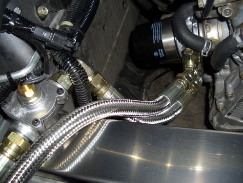

Noch ein paar Bilder von den Anschlüssen!

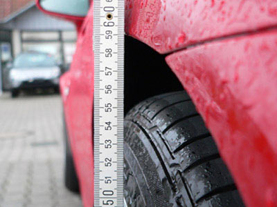

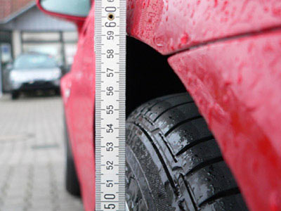

Tja da ist mein Fahrwerk wohl immer noch zu tief, ich hab´s jetzt auf 64cm rundrum (Strasse über Radnabe bis Unterkante Kotflügel) Könntest mal bei Dir messen und das hier posten, wär interessant zu wissen. Thankx´s
Mirko

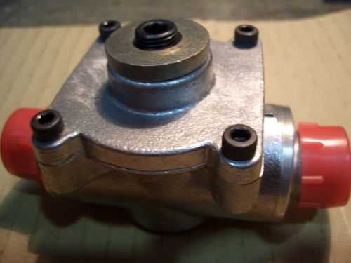

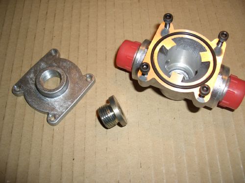

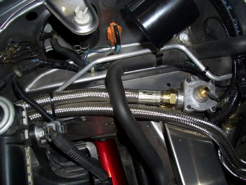

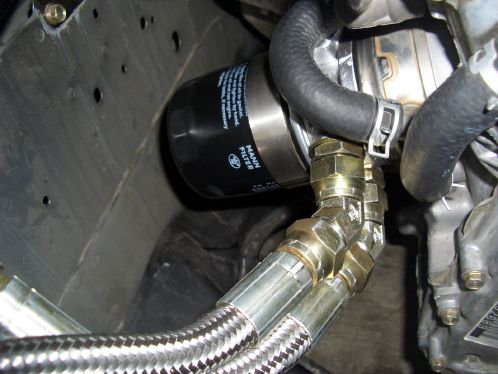

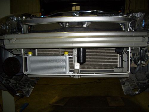

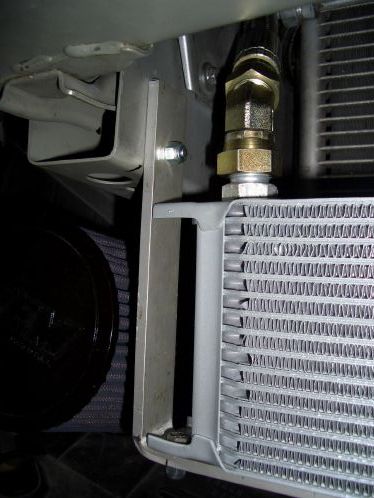

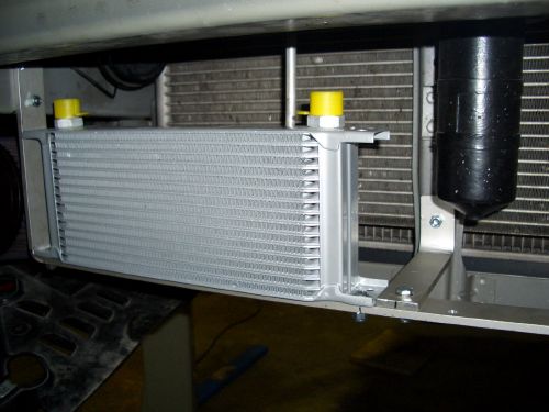

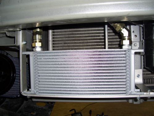

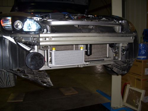

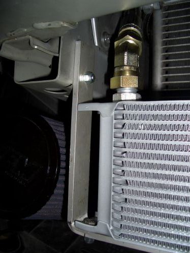

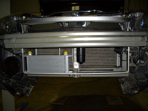

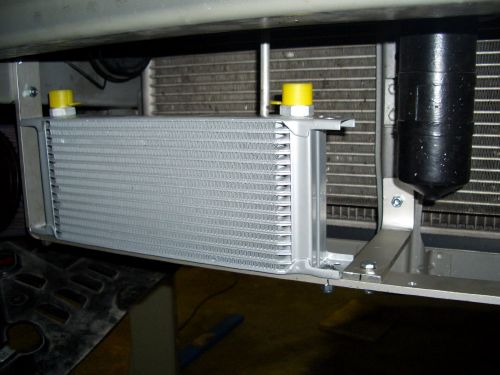

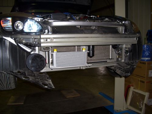

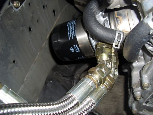

Ein paar Bilder der Montage des Ölkühlers.
Als erstes habe ich die Front abgenohmen und aus aluminium Profil einen Rahmen gebogen als Suport für den Öhlkühler. Die Standardbefestigung die mit Ölkühler geliefert wurde war mir nicht stabil genug.

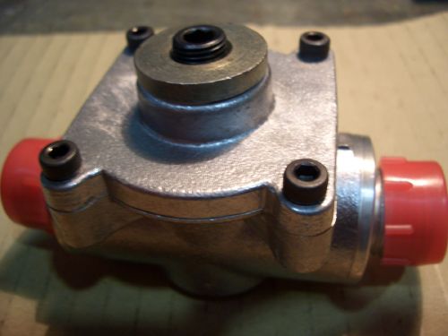

Hier ist die Sensorhalterung für den Defi Temperatur Sensor und der Adapter den ich bei einem Dreher habe anfertigen lassen.
Die Anschlussbilder folgen demnächst! -

Also in der Mocal Adapterplatte von Sandtler ist kein Platz für ein zusätzliches Gewinde oder ein Buchse für den Temp. Sensor (Defi etc.) deshalb gehe ich jetzt einen anderen Weg und mache es wie Dennis und setze eine Sensoraufnahme in die Rücklaufleitung vom Ölkühler ein. It´s the only way!
