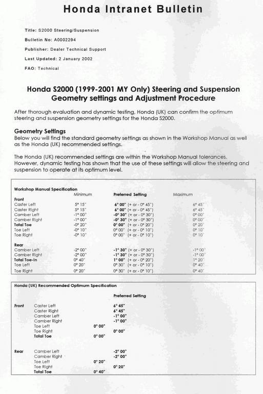

    Fier d'geometrie kanns du bei den Goedert goen. Waar virun 2 Meint do (Bartreng) an dei hun daat ganz gudd gemaach. Kriss een Ziedel matt Vorher/Nachher esou dass een och gesait waat gemaach gouf. Se hun och d'standard werter am computer also vun dohier kee Problem.
    am ganzen huet et mech 110 € kascht an 1 Stonn huet et gedauert.
