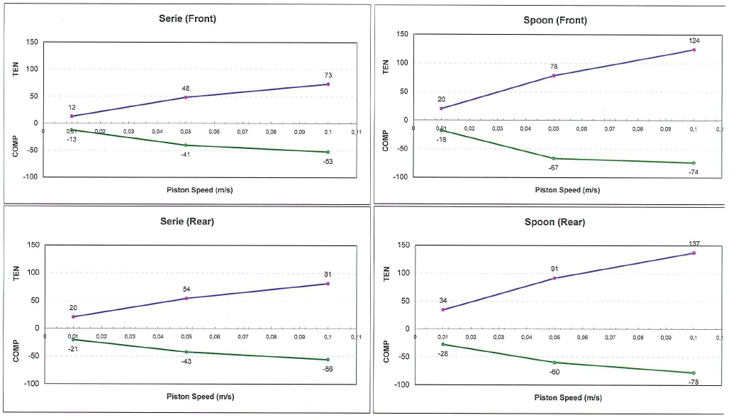

Habe grade die Daten meines SPOON Fahrwerks gefunden. Ist ein frühes Fahrwerk in Zusammenarbeit mit Showa - dem OEM Lieferanten.
Höhenverstellbar und Dämpferkennlinien 5-fach einstellbar.
Federn: 12kg und 14kg -

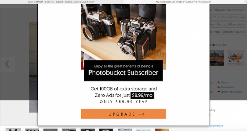

Ich füge mal als Screenshot an was man zu sehen bekommt wenn man in Deinem Thread auf den Link mit den Sitzen klickt.
Ich meine wir haben ja nun lange genug diskutiert dass man die Bilder hier im Forum bereitstellen und diese unsäglichen Bilderhoster meiden sollte. Hält sich ja niemand dran, daher ist mir persönlich meine Datenrate zu schade um erst mal minutenlang irgendwelche Riesenbilder zu laden bevor man einen Text im Thread lesen kann.
