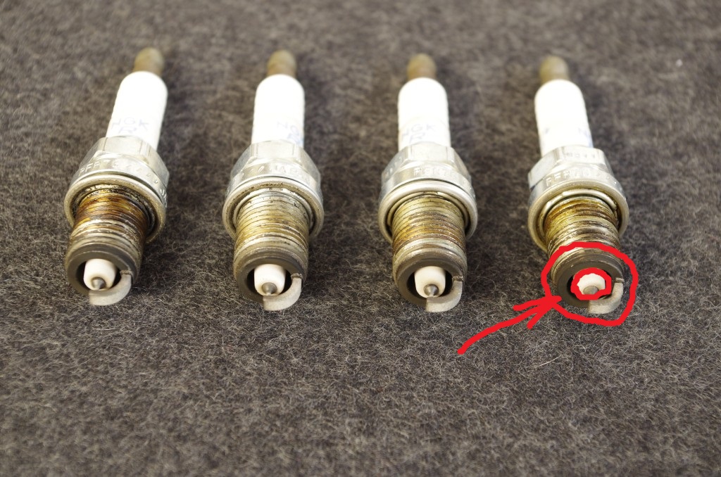

Die Zündkerzenbilder bei Dir Andre sehen OK aus. Der Rand ist dunkel - fast schwarz. Also läuft der Motor nicht zu mager, eher haben die Kerzen einen etwas zu hohen Wärmewert. Sind ja die vorgeschriebenen, also wird's schon passen. Von durchgebrannten Kolbenböden durch Frühzündungen hab' ich beim S2000 noch nie gehört/gelesen.
Würde ich so lassen...

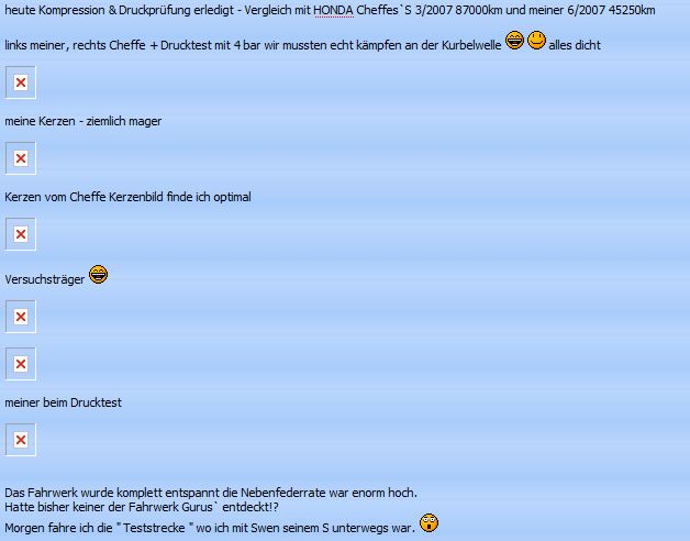

schade, hätte gern gewusst was für Kompressionswerte da ermittelt wurden und wie die Kerzenbilder aussehen.
