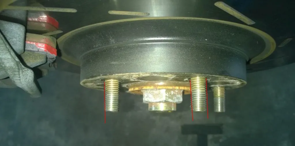

    nachdem gestern endlich das neue Fahrwerk montiert wurde, war die Überraschung bei der HA ziemlich groß.
    der "Spezialist" der meinen vorderen Radbolzen versaut hat, hat auch hinten ganze Arbeit geleistet.
    Linke Seite: 3 von 5 krumm, einer davon leichter Riss
    Rechte Seite: 2 von 5 krumm
    Ober er die Muttern mit nem Presslufthammer angezogen hat, ich weiß es nicht.
    Wenn dann eh einmal alles raus ist, dann sollen gleich 10 neue rein, ggf, Radlager auch gleich mit.

    Original von Kiyoshi
    Gedehnt ja, aber krumm?! Sehr mysterioes.
    Ich kann mir vorstellen warum die krumm sind.
    Der Mech hat die Felgen nicht plan angelegt weil die Nabe angerostet ist und hat gehofft dass die Radmuttern beim Anknallen die Felge draufziehen.
  • Das kann sicher auch die Ursache gewesen sein, deshalb mach ich den Nabebund + Nabenfläche immer akribisch sauber. Dann müssten ja die Räder auch einen übelsten Axialschlag gehabt haben bei dem Hebelarm 8o
