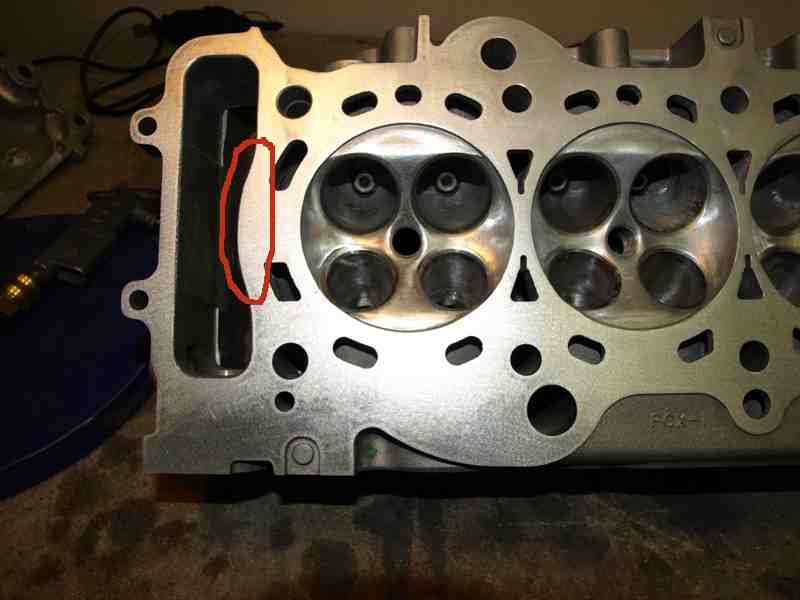

    Kopf (wir reden vom Zylinderkopf) kann draufbleiben. Wieso kommst Du auf Spanner?
    Ich hab mal ein Bild vom Kettentrieb beigefügt.
    Wahrscheinlich müssen die Nockenwellen raus um das Zwischenrad nach oben rauszunehmen. Könnte aber auch nach unten rausgehen (20% Chance, müsste ich morgen mal checken). Dann könnten die Nockenwellen drinbleiben.
    edit: das Zwischenrad geht nicht nach unten raus. Am Zylinderkopf ist da der Vorsprung vom Brennraum (siehe 2. Bild)
