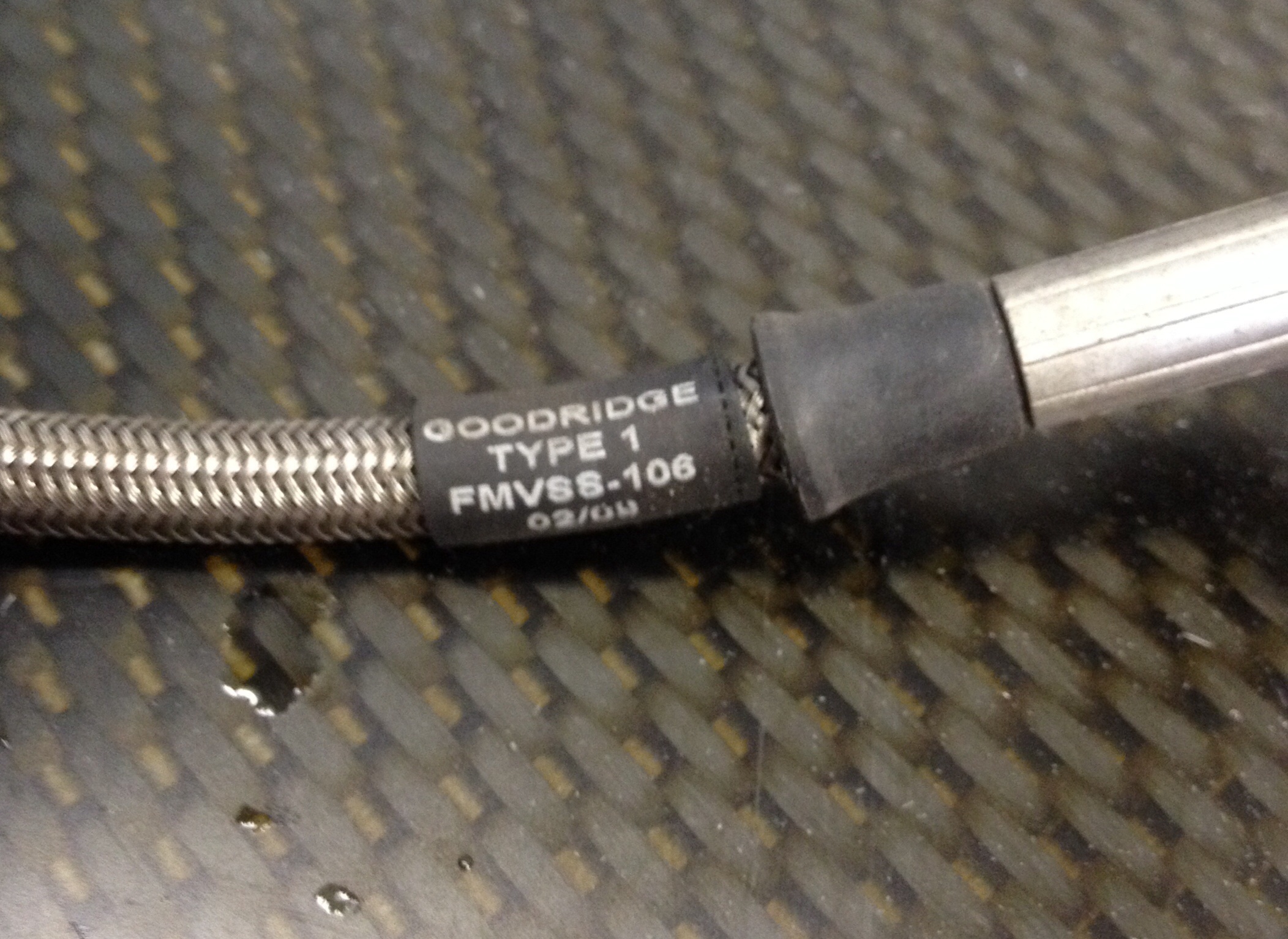

Stellungnahme von Sandtler einfordern! Teile zurücksenden, Geld zurückverlangen, mit Anwalt drohen, an's KBA melden.
der Werkstatt-Stempel nützt Dir da gar nichts wenn das Fahrzeug nicht Bestandteil der ABE ist. Dann könnte ich die Dinger ja an jedes beliebige Fahrzeug schrauben und dann den Werkstatt-Stempel draufmachen. Also z.B. an meinen Alfa.
Man vermeidet mit der Liste der freigegebenen Fahrzeuge nämlich genau die falsche Verwendung, z.B. wie jetzt hier zu sehen ist.

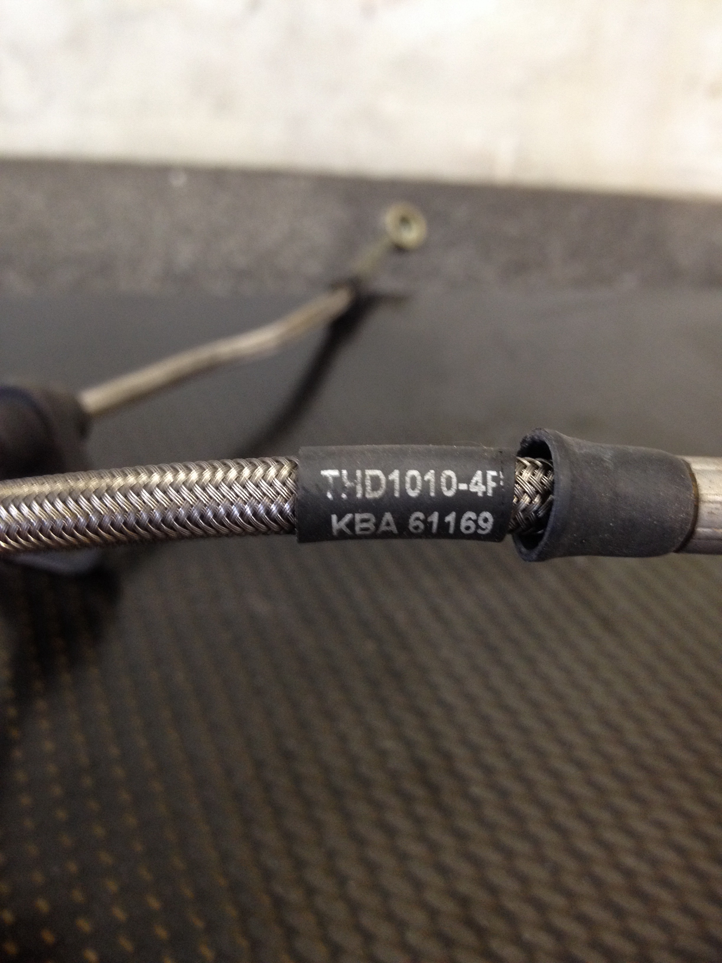

Ich hab' grade mal in die KBA Papiere geschaut - der S2000 ist in der KBA61169 nicht enthalten!
--> http://www.mbslk.com/files/artikel/abe_stahlflex_anlage.pdf
Also dürften diese nicht auf dem S2000 gefahren werden, es sei denn es wird eine TÜV Abnahme mit diesen Leitungen durchgeführt.
Da Sandtler diese ausdrücklich mit ABE vertreibt könnte man von Täuschung sprechen...

Andy, was für eine KBA Nr. steht auf den Stahlflexleitungen die Du von Sandtler bekommen hast?

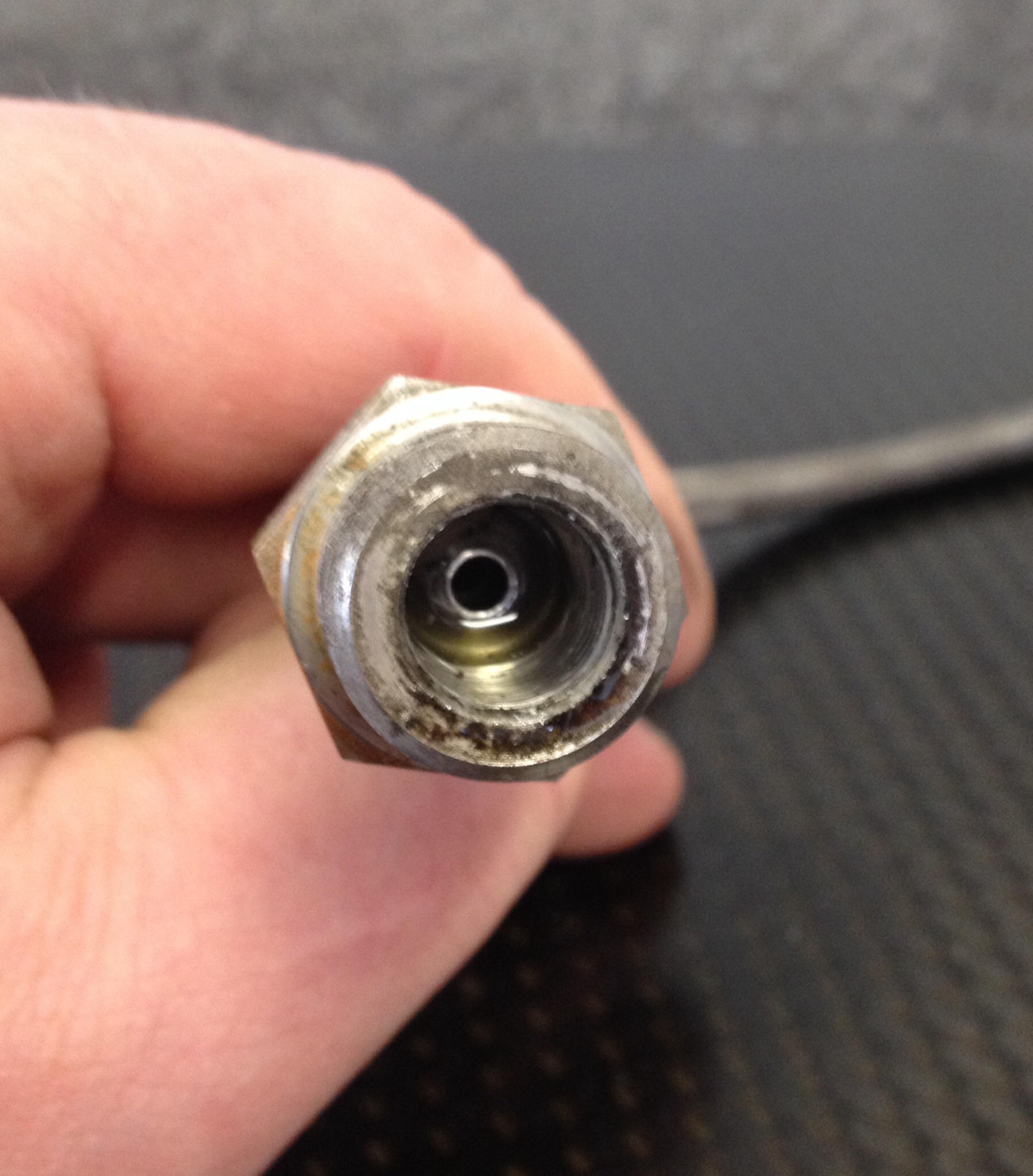

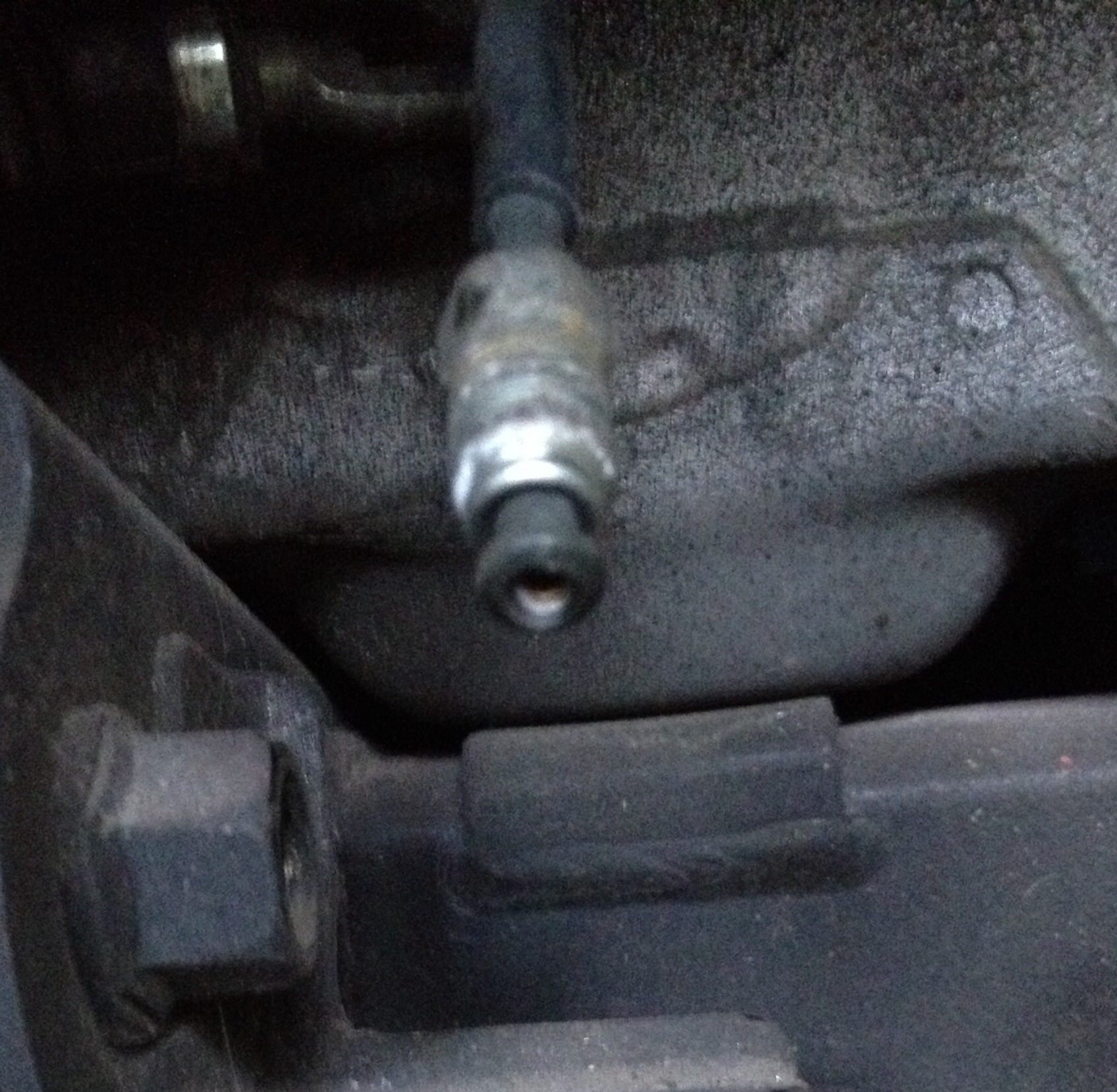

OK das ist ganz sicher ein Bördel Typ Z ![]()

Ich würde jedem der Stahlflexleitungen drin hat nun raten das zu prüfen, bzw. checken lassen ![]()
2006er hinten links.
Stahlflex Leitungen eingebaut von -ihr wisst schon-
