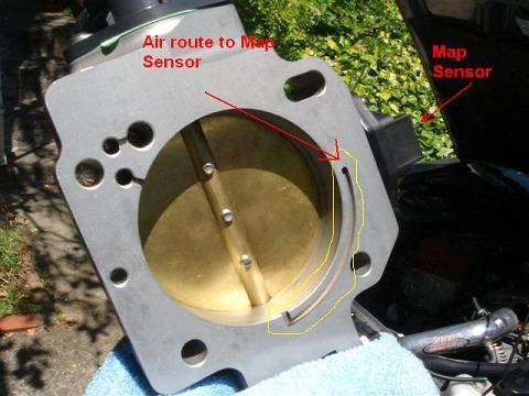

    Mach mal ein Steuergerät - Reset. Dann lernt sich der Leerlaufregelkreis neu ein.
    Eventuell funzt das Teil aber wirklich nur mit einem frei programmierbaren Steuergerät -das wollten wir ja bei dem Test herausfinden. Die Hondata Software lässt (glaub ich) mehrere MAP Sensoren zu.
