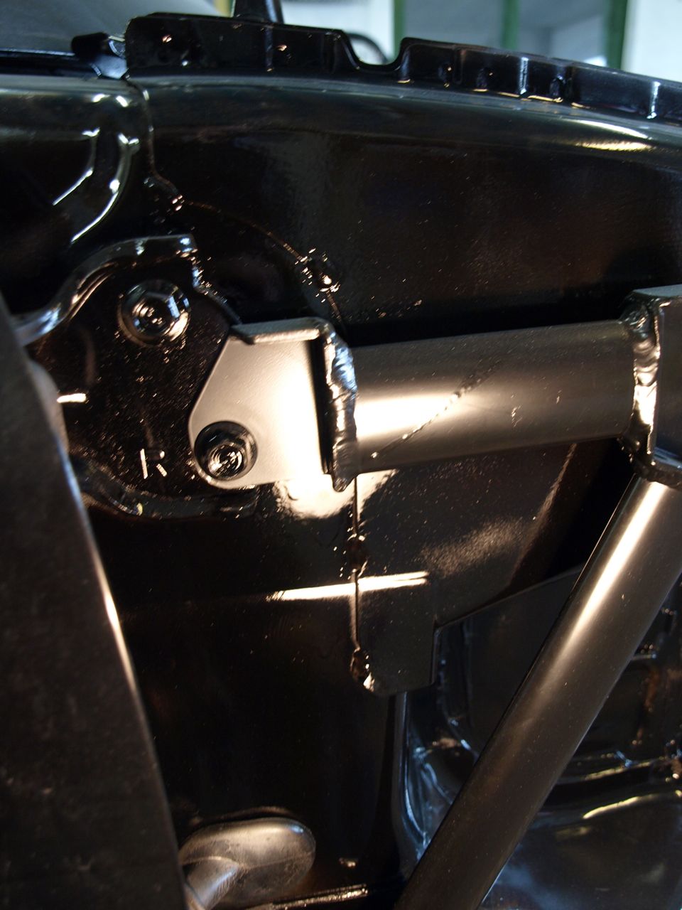

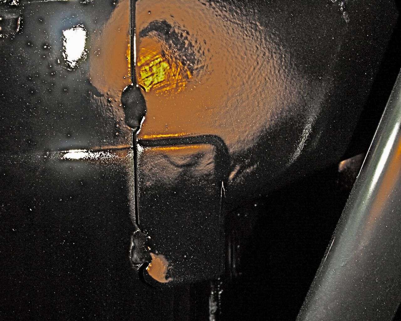

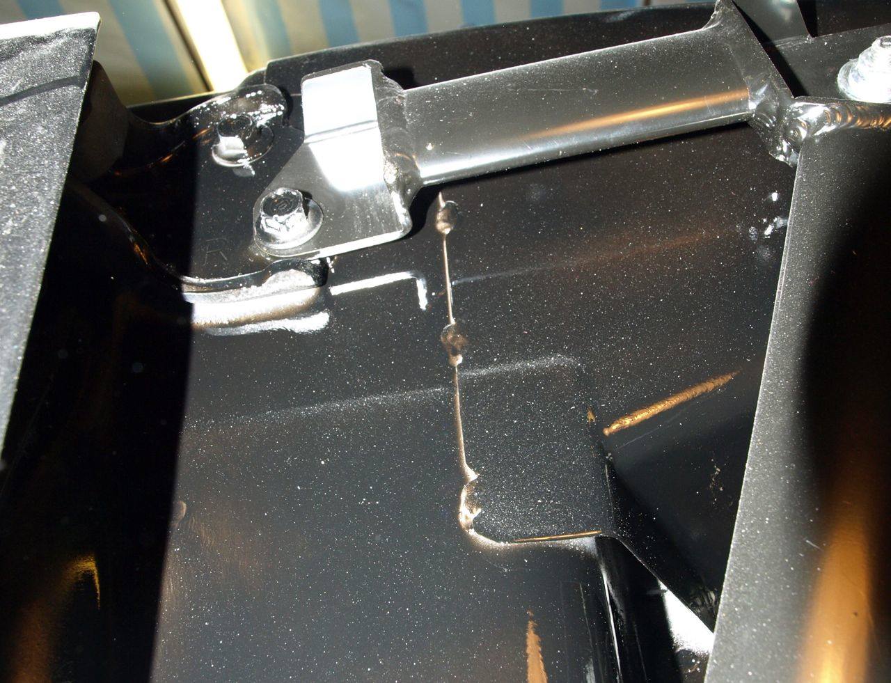

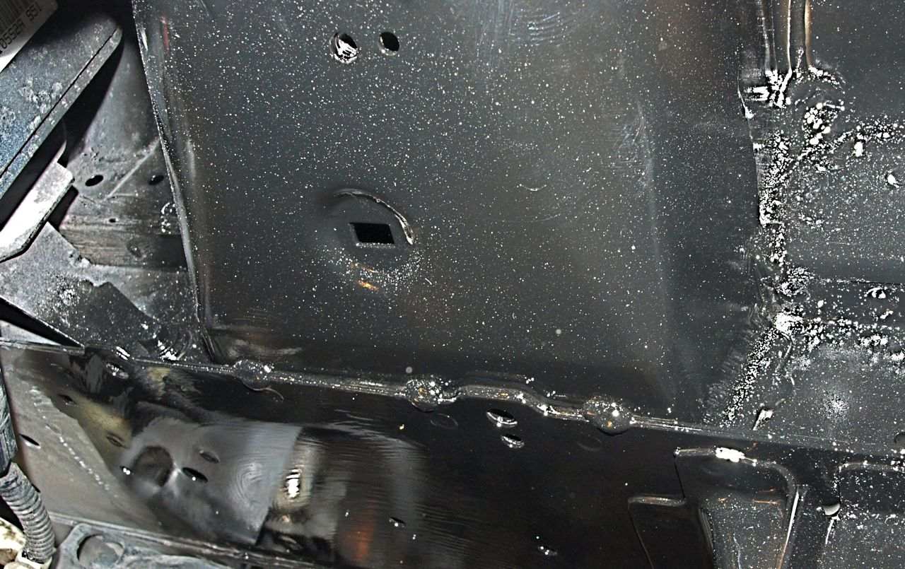

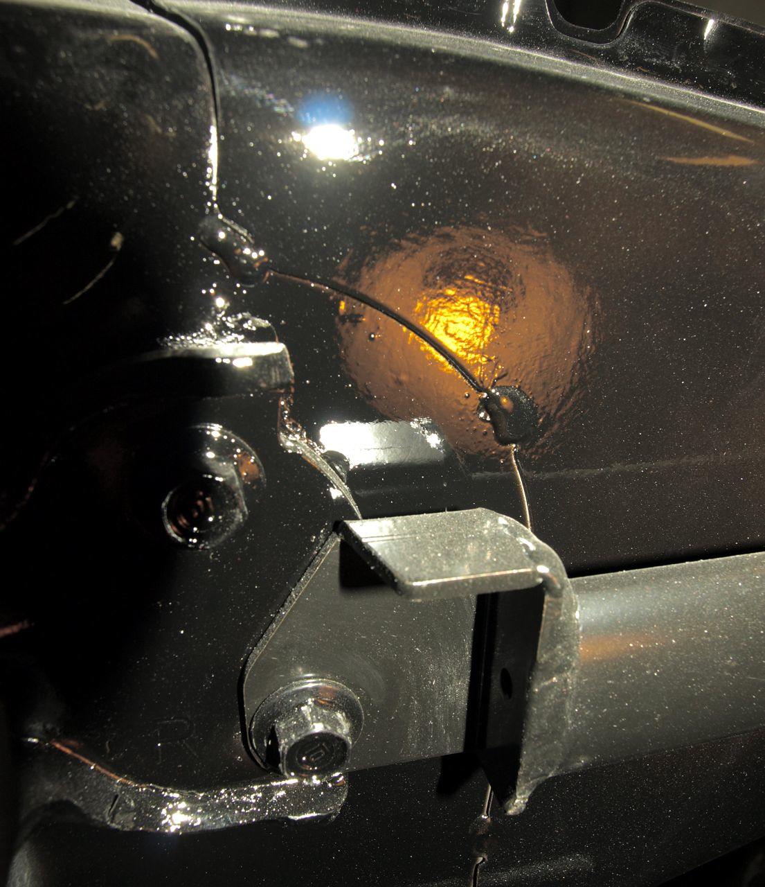

So und hier die versprochenen Bilder zu den Schweisspunkten. Nachher gibt's noch ein paar Bilder mehr und auch Erklärungen. Dann aber im Tuning-Bereich.
Bernd -
Original von Los Eblos
Welche Schweißpunkte wo denn?

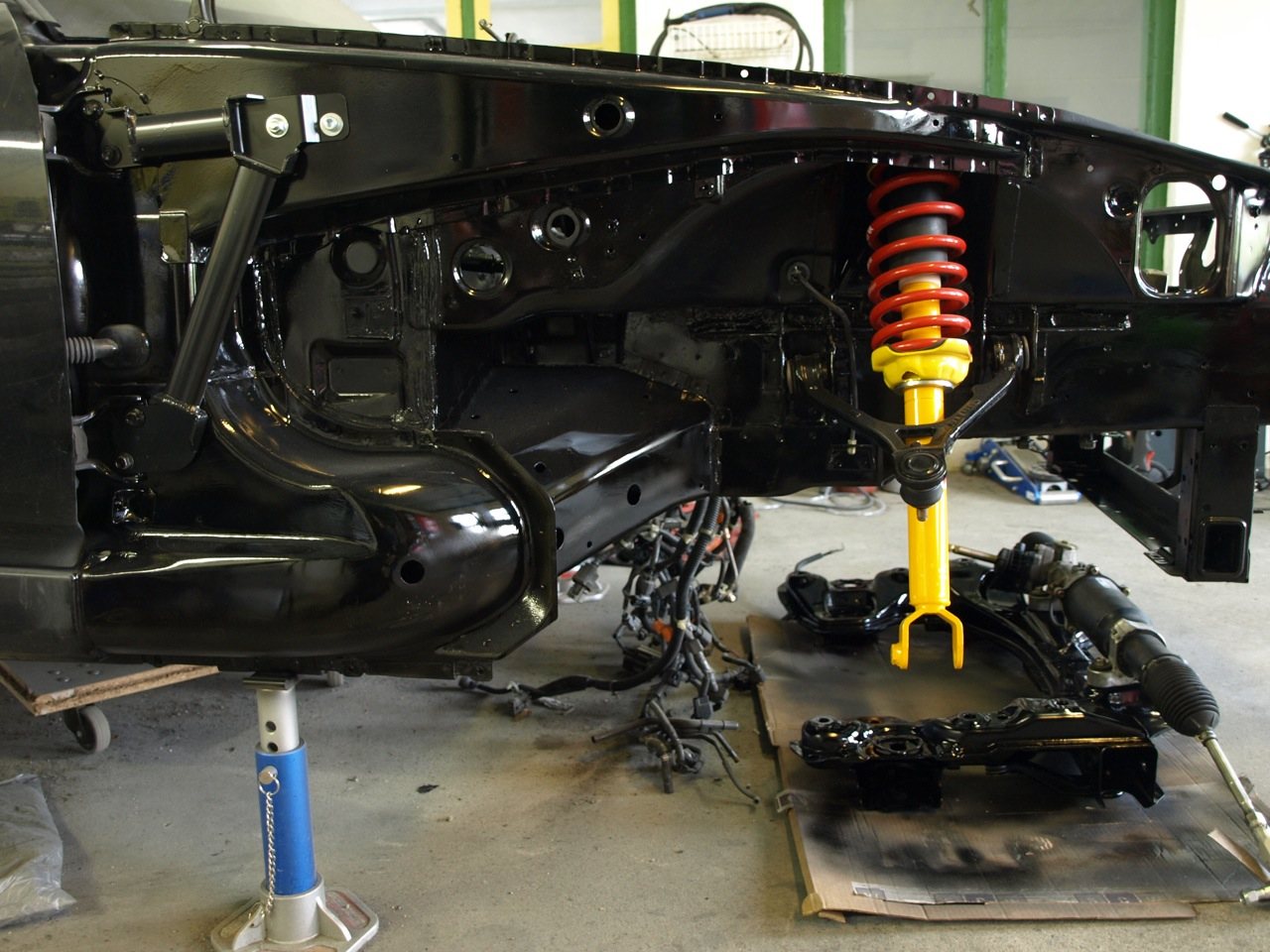

Ich mach gleich mal ein paar Fotos. Jetzt wo ich den Motorraum und die vorderen Radhäuser lackiert habe, kann man das ganz gut erkennen. Da werden -zig Verstärkungen und Streben eingebaut die dann das Handling verbessern sollen und dann entdeckt man nach dem Entfernen des Dichtzeugs solch beschissene Schweisspunkte...
