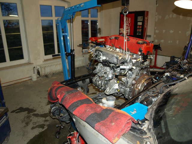

Die Vermutung von Lars war richtig. Der Kotflügel ist sowas von schnell abgebaut, das hab ich bei noch keinem anderen Auto vorher gehabt. Oben sind 5 oder 6 Schrauben, dann noch 2 an der unteren A-Säule (da wo die Türen angeschlagen sind) und dann noch den Seitenblinker ausclipsen -das wars
Vorher war schon die Frontmaske weg, sonst wären da auch noch Befestigungsschrauben.
Man kommt ohne Kotflügel auch viel besser an alle abzubauenden Teile dran. Man glaubt garnicht was alles raus muss, damit der Motor nach oben ausgebaut werden kann.

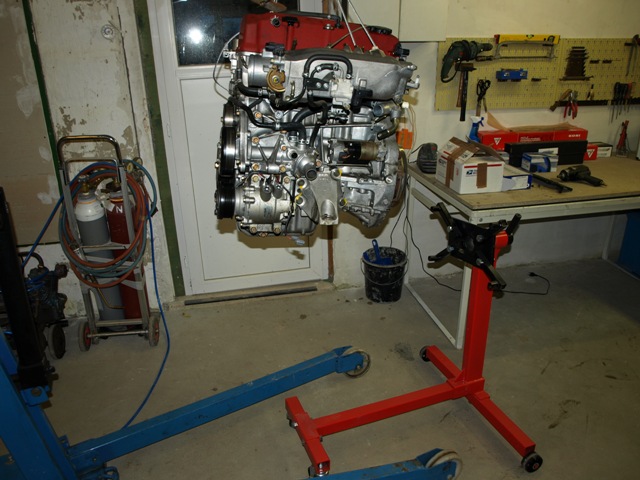

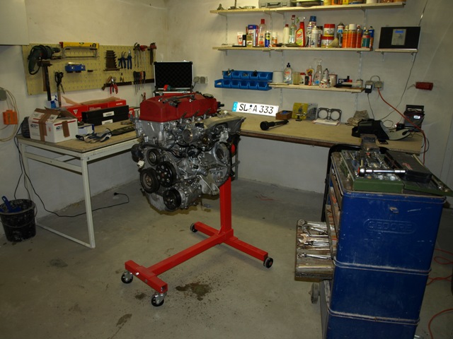

Und zu den Bildern in meiner Werkstatt: Jimmy sollte eigentlich den Sch... Anlasser oben losschrauben. Ich war da grade an der unteren Anlasserschraube zugange.
Motor ist aber draussen, hier sind Bilder:
