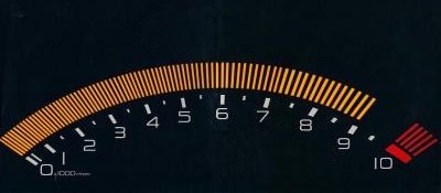

Das mit dem Drehzahlmesser lasse ich so wie's ist. Ich werde die 9.000 Grenze nur bei besonderen Anlässen aufheben und dann sozusagen per Knopfdruck bis 10.000 U/min drehen. Dann aber auch nur kurzfristig. Mir geht's mehr um die sportliche Herausforderung
