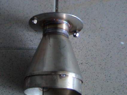

also ich hab jetzt einen Termin am Mittwoch um 16.00 Uhr.
Ratte wird mich mit der Originalanlage unterstützen.
Leider haben wir diese Woche nicht viel testen können, weil entweder Regen oder starker Wind unsere Ergebnisse stark verfälscht hätten
Ich werde jetzt aber auf weitere Testes verzichten und mit zwei verschiedenen silencern antreten. Einen klanglich guten aber grenzwertig lauten und einen sehr leisen (den vom Video).
theoretisch hätten wir noch einige Möglichkeiten mit "Scheibensilencer" und einem "Miniatur-Strahlentriebwerksilencer"(leider extrem aufwändig zu bauen).
Aber irgendwann ist halt schluß. Hab jetzt schon einiges an Benzin verfahren, Verbrauch ist schon recht hoch, wenn man stundenlang nur voll beschleunigt. Außerdem kostet der Bau der silencer ja auch was. Hab bisher gut ein dutzend Paare von den Teilen anfertigen lassen, bzw selbst gebaut. Wenn ich alles machen lassen würde hätte ich gut und gerne ein paar hundert Euro "versilenct".
Wenn ich das Material für die Versuchssilencer abziehe reicht das Geld vom HKS Hilfsfond aber noch für die Messung am Mittwoch.
Weiteres zu meiner Entscheidung warum gerade der Trichtersilencer klasse ist gibts dann im HKS Verteiler, wenn er mal steht.
Hab leider die Kamera nicht dabeigehabt gestern, sonst hätt ich ein soundfile gemacht.
Hab mich gewaltig geärgert darüber
Meiner Meinung und der Meinung von Franz_w haben wir aber sehr gute Arbeit geleistet.
Wie früher schon mal erwähnt hat der silencer den Vorteil, daß das Dröhnen im Innenraum verschwindet. Der HKS typischen Sound bleibt, zwar in verringertem Maße aber deutlich erkennbar erhalten und die Anlage wird im Gegensatz zur orignial HKS im warmen Zustand immer besser.
Mehr werden wir ja in der Schweiz sehen oder besser hören
