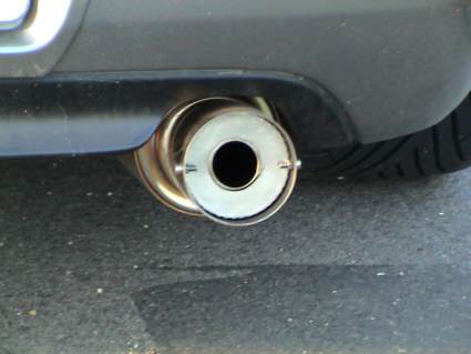

Also bevor ihr die "HKS mit selbstgebauten silencern" vernichtet (wenn ihr die überhaupt mit eurer Kritik meint
) das ist die Version mit 72 db, also leiser als die original. Natürlich ohne HKS Sound, hab ich nur gebaut um Reserven zu haben, falls die anderen gutklingenden silencer nicht durchgehen.
Die vom Video könnt ihr also vergessen ist nicht Stand der Dinge.
werd mal neue Aufnahmen mit meinen "favorit Trichter Silencern" machen müssen.
Liegen halt bei ca. 75,5-77db kann also je nach Messung etwas knapp werden beim TÜV.

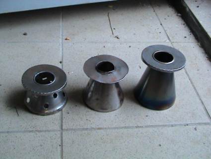

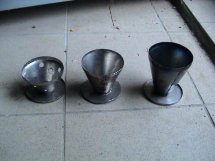

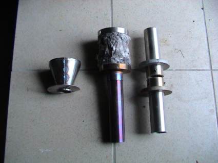

Hier ein paar Bilder von einigen verschiedenen Silencerformen.
Der mittlere ist unser MegaSilencer, mit dem kommen wir auf Werte um die Originalanlage, aber Sound ist nicht mehr HKS mäßig
Ist der vom Video auf Nicks Page
der längste Trichter ohne Dämmung eingebaut macht noch mehr Krawall als die Originala HKS. Die Höhen und das Kreischen werden noch intensiver, das Dröhnen zwischen 3 u 4000 U/min ist weg.
Wäre also eine optimale Lösung, aber viel zu laut für TÜV
Am besten geeignet ist wohl die Trichterform, weil der Sound nicht so stark verlorengeht und die Lautstärke noch ok ist.
Beim gestrigen Test haben wir uns nur auf Trichterformen konzentriert und mit verschiedenen Trichtern probiert. Mit/ohne Dämmung mit/ohne Löcher etc.
Jetzt versuchen wir noch die seitliche Abstrahlung über das Endrohr selbst zu minimieren, dann haben wirs wohl geschafft, Sound und Lautstärke unter einen Hut zu kriegen. -

So Leute lehnt euch zurück,
wir haben jetzt einen silencer (der von Video). Wir haben ihn jetzt gemessen und kommen auf Werte leicht unter der Originalanlage. TÜV sollte somit kein Problem mehr sein.
Natürlich haben wir auch noch andere etwas exotische Ansätze getestet. (Schalltrichter, Schallkanone mit und ohne Prallbleche)
Ich dachte mir einfach bau doch ein umgekehrtes Megaphon und dabei haben ich einen höchst interessanten Lösungsansatz entdeckt. Der vom Akustiker errechnete Ansatz mit 32cm Rohr hat sich als unbrauchbar erwiesen
, soviel zum Thema Theorie und Praxis.
Wie so oft kommen uns hier Forschungen aus dem Bereich der Rüstung zuhilfe.
Wer von euch kennt die Funktionsweise einer Schallkanone ???
Das ist ein Trichter, mit dem es möglich ist Schall so zu bündeln, daß man auf weitere Entfernungen z.Bsp. eine Kerze ausblasen kann.
Die deutsche Wehrmacht testete solche Teile als Geheimwaffe.
http://www.histolive.de/militaria/geheimwaffen/SCHALL.HTM
Aber zum Thema.
Mit einem solchen Aufbau umgeht man die Dämmung und bündelt den Schall nach hinten. Die Lautstärke und der Klang bleibt weitestgehend erhalten, lediglich der Abstrahlungswinkel verkleinert sich, so daß der Schall das Meßmikro (7.5m neben dem Fahrzeug) erst später und somit mit vermindertem Schalldruck erreicht. Bingo.
Daß das funktioniert haben wir gestern festgestellt.
Mit diesem "Trichtersilencer" haben wir nun bei weitestgehend erhaltenem HKS Sound Meßwerte um die 76 db. Könnte also auch klappen. Wir werden auf alle Fälle versuchen diese gutklingende Version beim TÜV durchzubringen.
