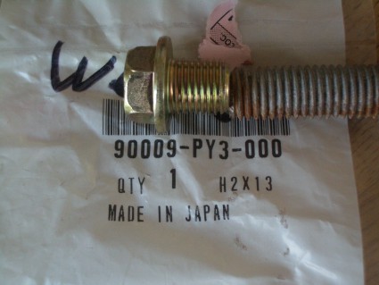

Die Steigung bezeichnet den Abstand der Gewindegänge (wie viele Rillen hat eine Schallplatte
)zueinander, also "Spitze zu Spitze".
Bei metrischen Gewinden (M14) sind das bei einem "normalen" M14 2mm, es gibt aber auch Feingewinde mit niedrigeren Steigungen bis hin zum Superfeingewinde mit Steigung 0,7mm (damit hab ich z. Bsp. die silencerLöcher an den Endrohren meiner HKS zugemacht), aber eben auch "gröbere" Gewinde.

langer Rede kurzer Sinn, ich werd mal eine stinknormale M14 Mutter raufdrehen, wenn das passt, passt das auch. -

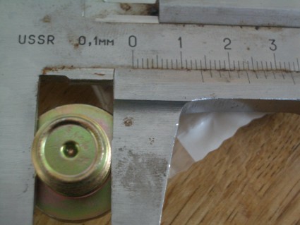

BTW: an dem Bild gefällt mir die "USSR" Aufschrift auf dem Messschieber
U DSSR passend zum Rost
ich würds trotzdem mal mit einem metrischen M14 Gewinde versuchen, ein normales M14 hat ja eine Steigung von 2mm.
damit wär das dann rein "gemessen" identisch mit dem Honda Schräubchen.
Kann sein, daß ich in der Eile ein spezielles 14er Spezialgewinde erwischt habe mit Steigung 2,5. Jedenfalls passte die Mutter nicht auf die HondaSchraube (wegen der anderen Steigung ja auch klar)
Ich werd heut Abend einfach mal eine M14 Mutter auf die Honda Schraube draufschrauben, dann sieht man ja gleich ob das passt.

leider alles falsch
habt ihr ein Glück, daß bei mir ein paar Schrauben locker sind
es ist eine H2x13
ich hab mal Fotos gemacht
Das ist die ORIGINAL HONDA S2000 Ölablassschraube, hab die ja für meine Versuche mit Öltempanzeige damals gakauft, bevor ich mich für die GReddy Version entschieden habe. Zum Vergleich hab ich eine M14 direkt daneben gelegt(die hat 14mm Außen-Durchmesser und eine Steigung von 2,5mm)
nochmal der Durchmesser der "Honda Schraube"
die H2x13 hat 2mm Steigung und einen Außendurchmesser von 14mm warum dann aber H2x13 (die Spinnen die Japaner) kann aber auch sein, daß die den Durchmesser anders messen, also Halbe Gewindehöhe oder Innendurchmesser, oder wie auch immer, bitte etwas Googeln, dann kriegt ihr das raus, wie die Ihre Gewinde bestimmen. -
