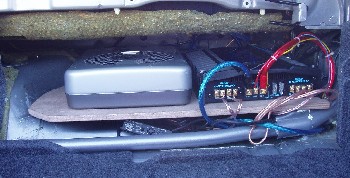

Das Reservenrad musste meinem Verstärker und Subwoofer platz machen. Leider hatte der Subwoofer unter dem Sitz nicht richtig Platz gehabt.
Der Raumklang ist echt geil!! Ich würde dies wieder machen. -
