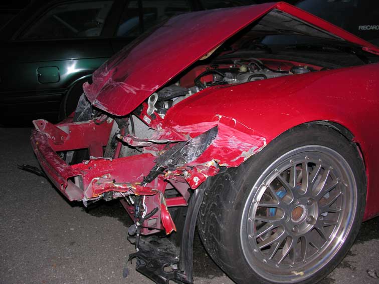

    Hi Igor
    Tut mir leid für Dich.
    Wie oben schon von anderer Seite gekommen - der S ist wirklich zäh!
    Meiner hat schon 2x so ausgesehen - und ist wieder tip-top geworden.
    Walter_S ist im Frühling mit meinem in Tuttlingen gefahren - und hat nicht unbedingt schlecht über mein Fahrzeug gesprochen.
    Die Parameter-Lenkung ist allerdings wirklich teuer - die musste ich beide Male ersetzen lassen und die ist ohne Einbau schon über € 2'000.---

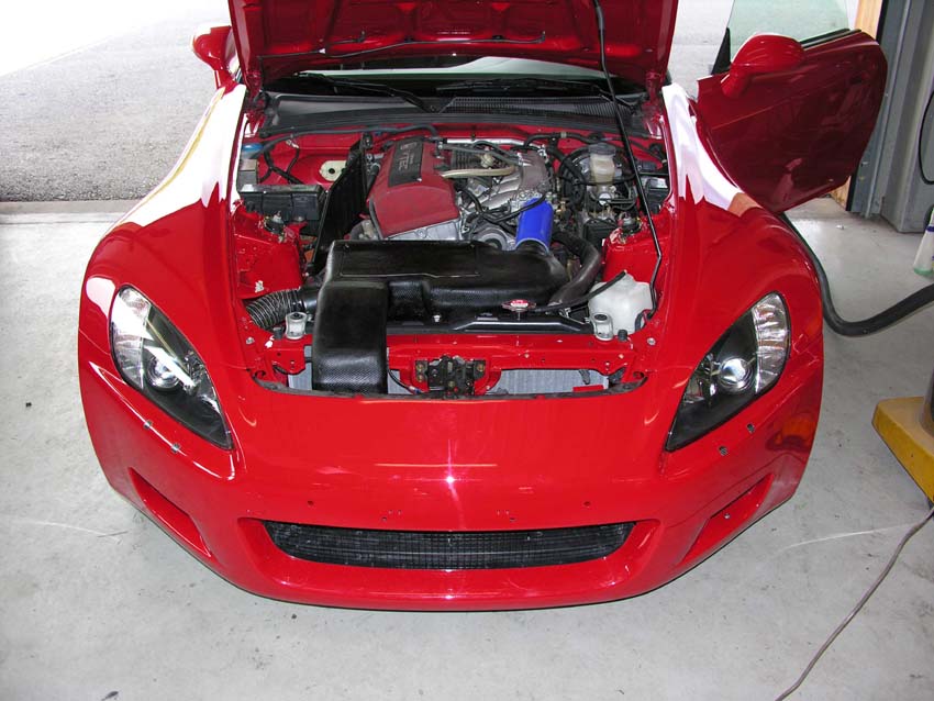

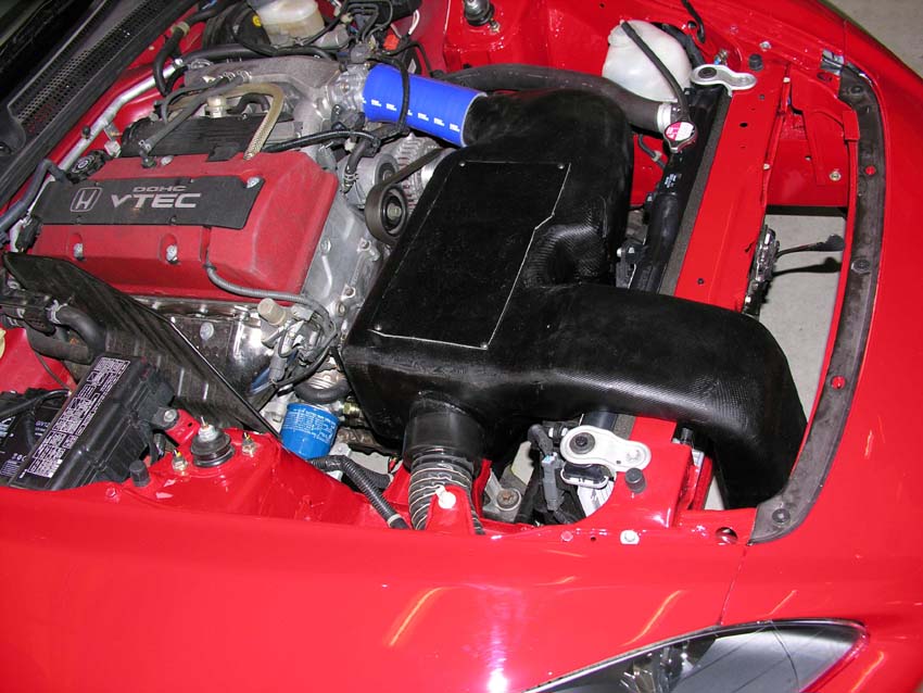

    Original von Sunrider
    Wie hast du das aus den Faser hinbekommen?
    habe nicht ich gemacht - ich habe nur die Lösung welche ich haben wollte aufgezeichnet....
    Rikli Motorsport in Wangen an der Aaare hat das dann inhouse umgesetzt für mich - soviel ich weiss, macht er auch die Arbeiten selber...
    (z.B. inkl. Erleichterung der Kurbelwelle und Schwungrad, Motorfeinbearbeitung, etc....)

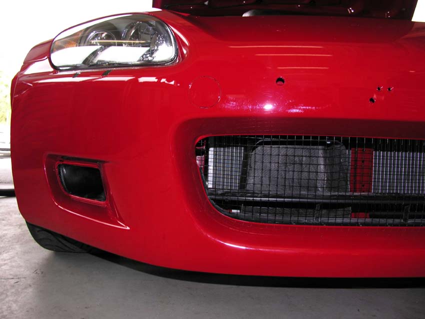

    Hi Sunrider
    schau mal das oberste der 3 Bilder an - da siehst Du die beiden Öffnungen vorne links und vorne mitte-links...
    1x Schlauch und 1x Kohlefaserkanal gehen durchgehend geschlossen und dicht bis ganz nach vorne...
    sonst würd ich nicht wagen irgendwas von kleinem Ram-Air-Effekt zu schreiben.
