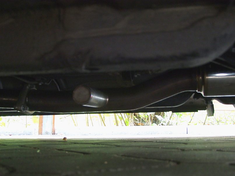

    Ich hab den Resonator an meiner Skunk2/Invidia N1 nachgerüstet, weil ich die Wirkung ausprobieren wollte. Position und Abmessungen habe ich von der OEM übernommen. Das Dröhnen wurde dadurch merklich besser, aber es ist auch nicht wirklich weg, Ob ich`s nochmal machen würde? Ja, die 50 Euro bei einem befreundetem Spangler waren gut investiert, aber man darf keine Wunder erwarten. Villeicht finde ich den Link noch dazu ...
