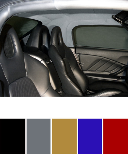

und noch ein paar andere Kleinigkeiten, die in einem öffentlichen Forum nix zu suchen haben ...und mal was eher exotisches, aber in schwarz:
Wenn ich die Kiste mal verkaufen sollte, wird da gar nix auf OEM zurück gerüstet, sondern ein Käufer gesucht, der das zu schätzen weiß
