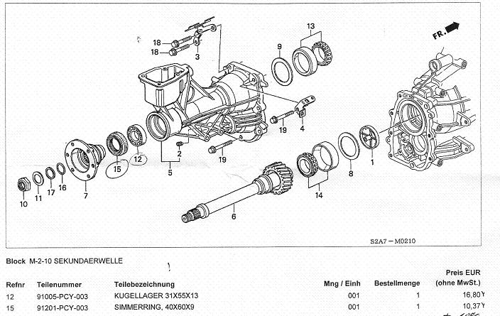

Stimmt, Nummer ist 7 der Kardanwellenflanch.

Komme gerade aus der Werkstatt, mein S hat anscheinend ein Kugellagerschaden (Kugellager 31X55X13) am Getriebe, dort wo die Sekundärwelle in das Getriebe mündet.
Der Mechaniker war sich nicht sicher ob für die Reparatur das gesamte Getriebe ausgebaut werden müßte oder ob man den hinteren Teil einzeln ausbauen kann. Laut seinem Werkstatthandbuch müßte wohl das komplette Getriebe ausgebaut werden, er meinte aber das es vieleicht auch so ginge. Hat das jemand von Euch schon mal machen lassen ? Nicht das die mir das gesamte Getriebe ausbauen und es dann auch einfacher gegangen wäre.
Er schien übrigens auch ein anderes Werkstatthandbuch zu haben, wo die Reparatur detailierter beschrieben war als in der Fassung, die ich hier mal vor Jahren aus dem Forum runtergeladen hab. Hat jemand hier zufälligerweise diese Version ?
