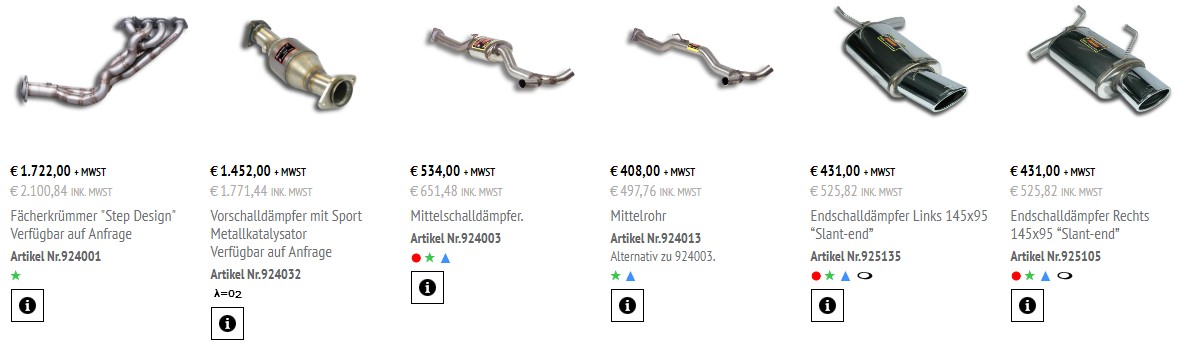

    Also ich kriegs nicht hin ne anständige Audioaufnahme zu machen, aber der Sound ist Klasse.
    Ich hab eine OEM Box mit ausgeschnittener Trennwand und zugeschaumtem Resonanzkörper, daher war im unteren Bereich der Klang schon etwas tiefer.
    Mit der Supersprint ab Kat ist der Sound mMn optimal. beim Starten merkt man jetzt auch, dass man in einem Sportauto sitzt.
    Im Mittleren Drehzahlbereich ist sie sehr dezent, oben dann wieder etwas lauter.
    Beim Runterschalten ist nach nur einigen Hundert KM auch schon mehr und mehr ein blubern zu hören, hoffe dies verstärkt sich noch.
    Ich musste nachträglich noch ein paar Universalgummis bestellen mit Mehrfachlochung, denn 100% genau sitzen die Endrohre noch nicht.
    Hat jmd einen Tipp wie ich wärend der Fahrt den Klang der Anlage gut einfangen kann ?
    Greets aus Lululand
