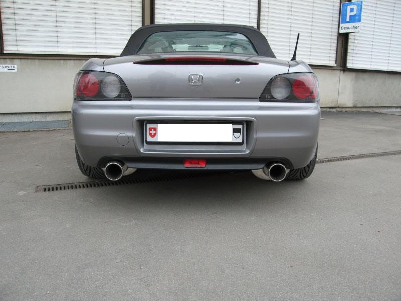

hallo zusammen
biete hier meine beiden inoxcar esd's an. sind für einen S2000, durchmesser 102mm. Neupreis um die 1000.-- CHF.
knapp 5 monate resp. 4000km verbaut. der rechte esd hat unten seitlich eine kleine delle. sieht man aber nicht wenn man nicht drunter liegt.
verkaufspreis 700 CHF abgeholt.
