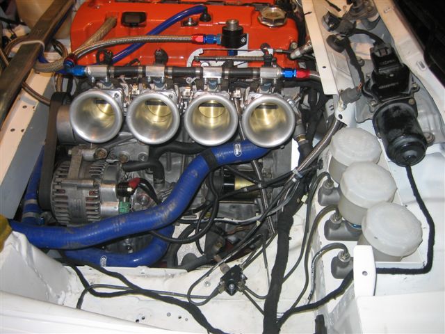

Vorne am Motor der KURBELWELLENSENSOR Jörg
okay
Brille runter habe ihn gefunden, ganz schön versteckt der Kleine.
Und für was sind die Sensoren oben am Ventildeckel ?

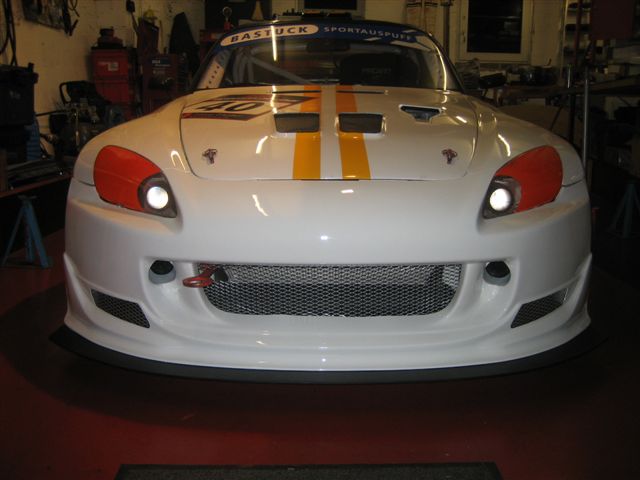

Die DMV Tourenwagenchallenge Saison 2009 kann beginnen.
das Auto ist fertig
Neuer Motor mit 283 PS und 248 Nm.
Gewicht 1015 kg (und geht noch was, wer schenkt mir VOLK CE 28 Räder ;))
Sequentielles Getriebe.
Neue Front (Dry Carbon)
ABS raus.
Erster Test 16 März Hockenheim.

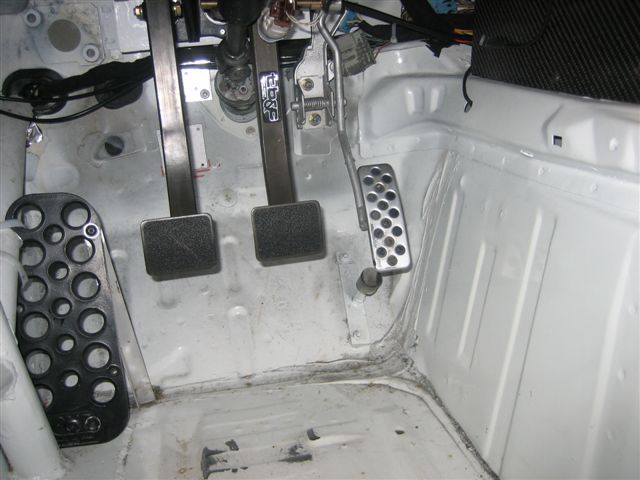

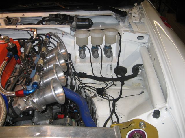

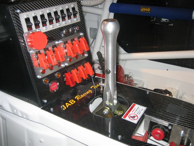

ZitatAlles anzeigenOriginal von bpaspi
Hallo Jörg,erstmal: Klasse, Dein Umbau über die Winterpause!
Hab auch Fragen
ich seh das Waagebalkensystem nicht. Ist das direkt oberhalb des Bremspedals? Wie verstellt man das? Während der Fahrt übern Bowdenzug oder per Gewindestange immer nur in der Box?
Sind die 3 Geberzylinder etwas 3 gleiche Kupplungsgeberzylinder von denen Du 2 zweckentfremdet hast? Oder ist das ein System wie vom Sandtler?Hattest Du eine Motec Steuerbox? Bleibt die denn nun auch? Wegen dem sequentiellen Getriebe meine ich. Oder kann das Steuergerät das Du letzte Saison eingesetzt hast auch Schaltimpulse der Gearbox verarbeiten?
Hast Du was gegen die hohen Motoröltemperaturen unternommen?
edit: hab's nun doch noch entdeckt. Der große runde rote Knopf in der Mittelkonsole verstellt dann die Bremskraft, was? Und ein paar Fitzelchen sind vom Waagebalkenbremssystem zu erkennen wenn man die Pedalerie anschaut. Ganz oben...
so viele Fragen und doch fast alle selbst beantwortet
Das Waagebalken system sitzt über der Lenkung, den Verstellknpof hast Du ja schon gefunden. Die 3 Zylinder sind von AP und alle 3 verschiedene Größe VA, HA + Kupplung. Steuergerät ist von DTA und kann die Impulse verarbeiten. Motoröltemp. hatte ich schon letztes Rennen im Griff durch großen Wärmetauscher + Ölkühler.
So alles beantwortet

ZitatOriginal von Alexander G
sehr schön
jörg bleiben die trichter der einzeldrossel so wie sie sind .
oder kommen dort noch solche metallsiebe so als filter drauf .
da kommt noch ein kompletter Filter drüber, soll ja ein Jahr wieder halten ![]()
So Winterarbeit ist vollbracht, Seq. Getriebe montiert und Waagebalkenbremsanlage montiert. Jetzt noch den neuen Motor abstimmen und dann auf die Waage
:D. Ergebnisse demnächst hier.
