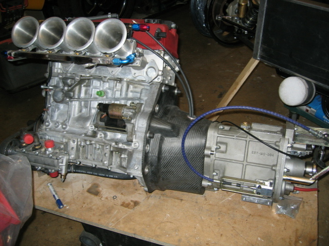

    Original von bpaspi
    ...indem er sich dreht. Da könnte ja eine Schnecke drin sein, die dann über ein Gummielement den Schalthebel leicht dreht. Müssen ja nur wenige Grad sein.
    was für Schnecken, Weinbergschnecken oder blonde Schnecken, so jetzt aber duck und wech......................................
    Ne, ne das Bildchen von Dir ist ein Quaifi sequentielles Getriebe und im Original Text darüber steht:
    "Pro-Shift Schaltautomaten für Rennwagen mit sequentiellem Getriebe"
    Da muß man erst mal 15 Mille ind ein seq. Getriebe investieren und dann kannst Du den Automaten drauf packen.
    so long...
    Original von bpaspi
    sieht aber so aus als ob's auch bei konventionellen H-Schaltungen funktioniert. Oder hat das Getriebe hier eine sequentielle Betätigung? Könnte sein, was?
    wie soll den ein fest montierterter Kolben eine H schalten können 8)
