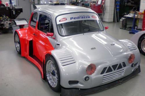

ZitatOriginal von mirko_mallorca
Schö isser ja!! Hat nur 282 PS zuwenig!
Den gibt es aber auch in einer stärkeren Variante
