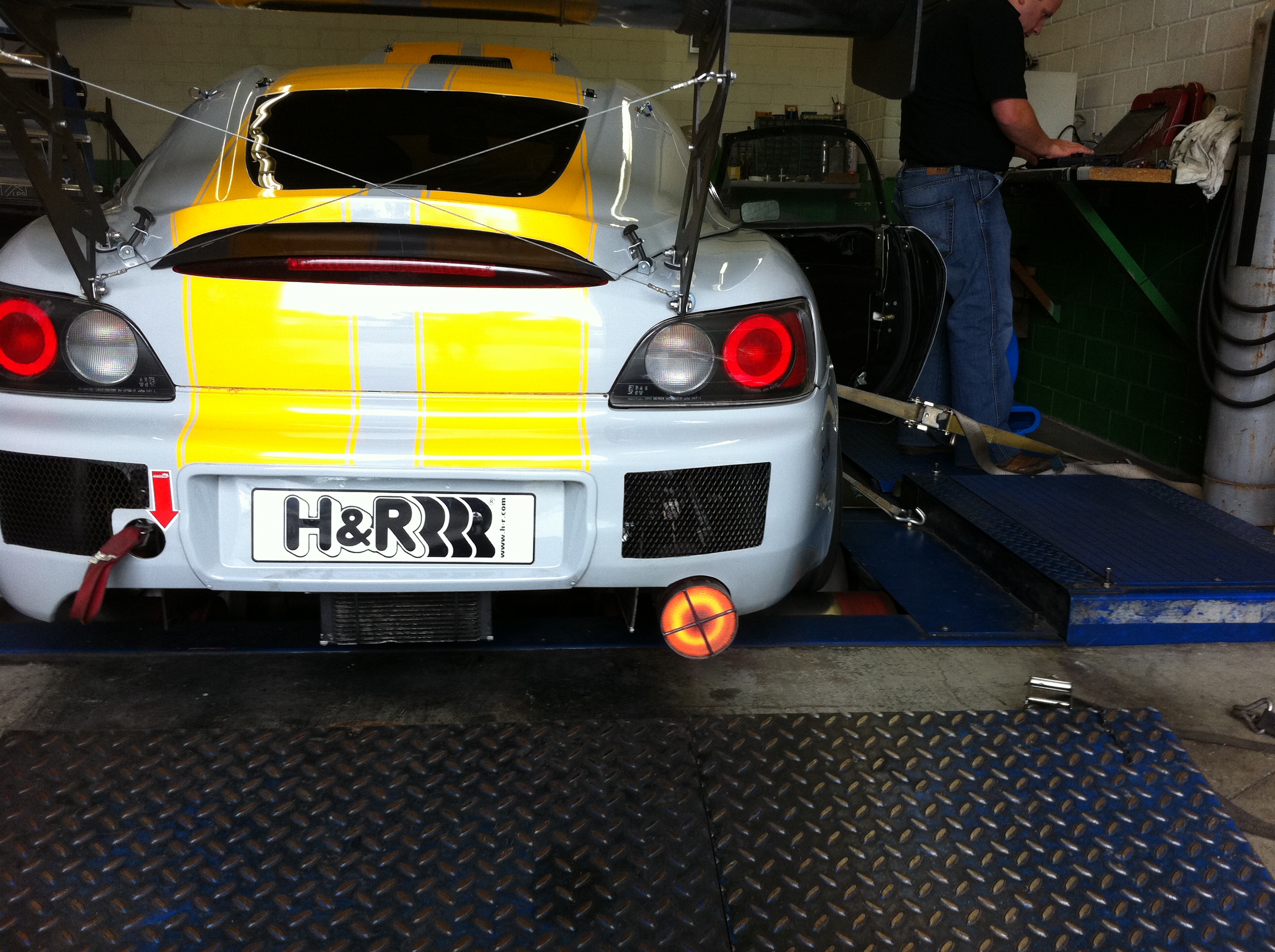

    Jeder Motor, jede Veränderung, ob Ansaugsystem, Krümmer egal was braucht letztendlich ein eigenes Programm. Das ist der Mist.
    Deswegen bin ich momentan bei einem Tuner mit Motorenprüfstand, dort ist es einfacher Komponenten zu wechseln, Programme anzupassen und gleich zu testen.
    Wir suchen die Mehrleistung über den passendes Ansaug- und Abgaskonfiguration, die Motoren selbst sind soweit alle ähnlich.
    Zur Kontrolle geht es dann noch einmal auf eine geeichte Rolle.
    Toleranzen von gleich aufgebauten Motoren sind bis zu 10 PS 8o möglich
