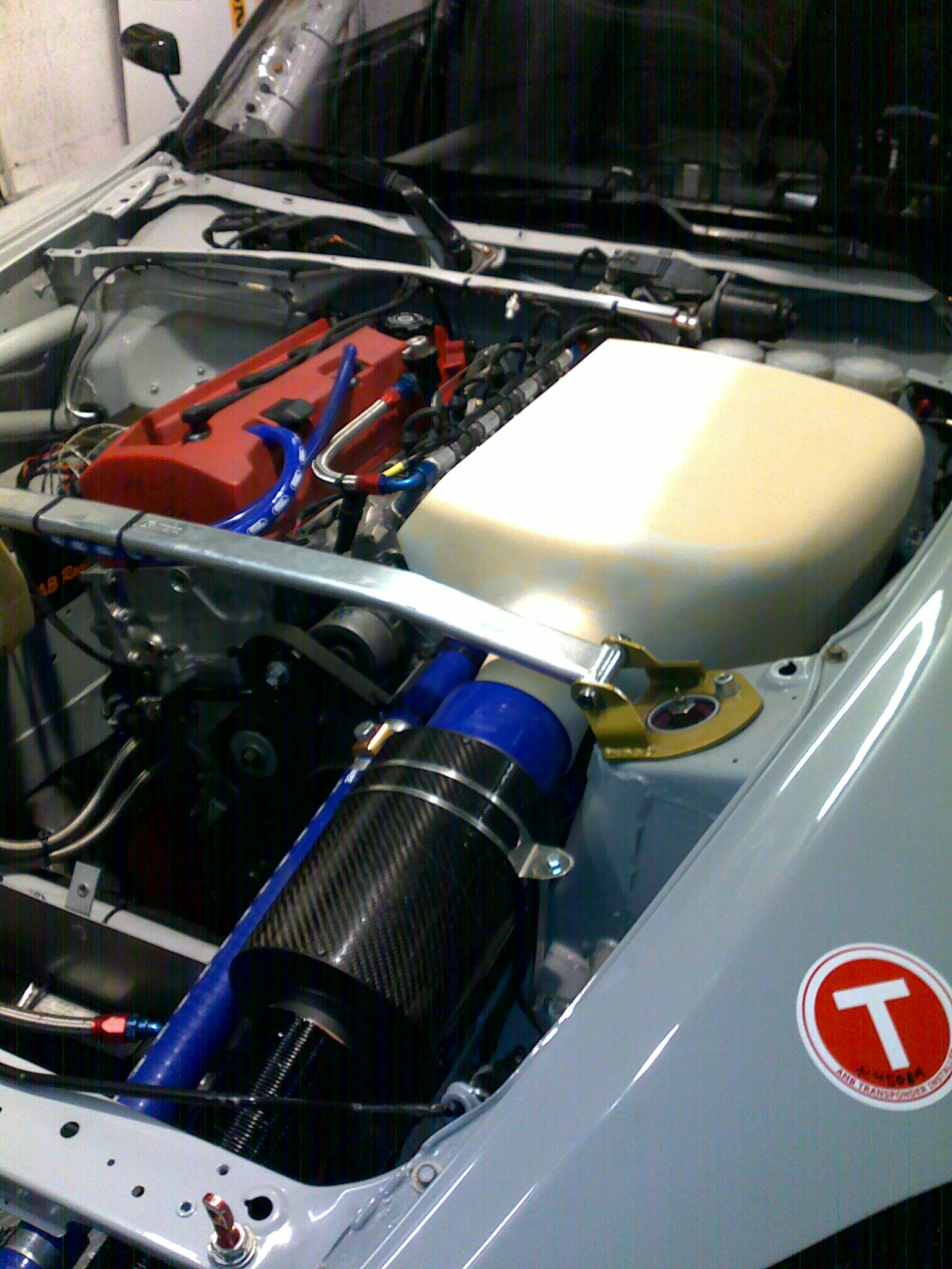

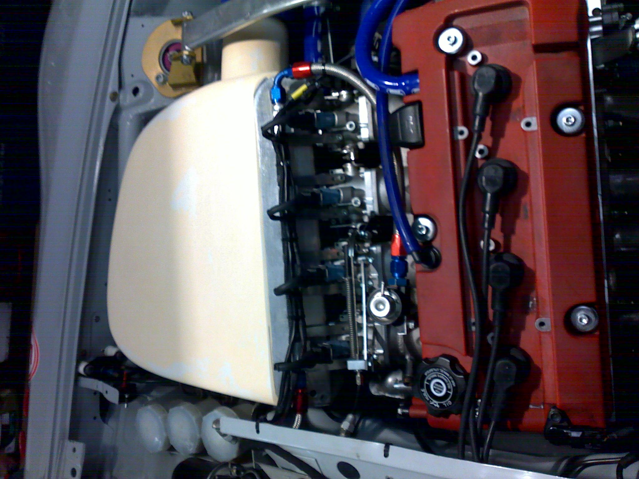

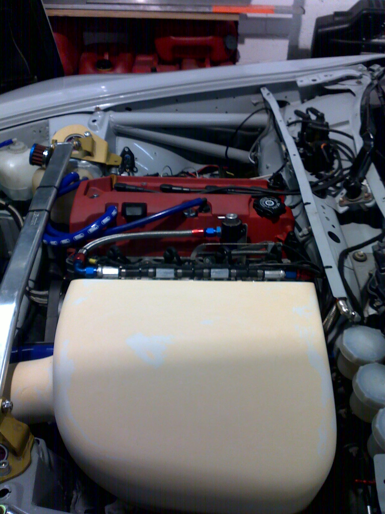

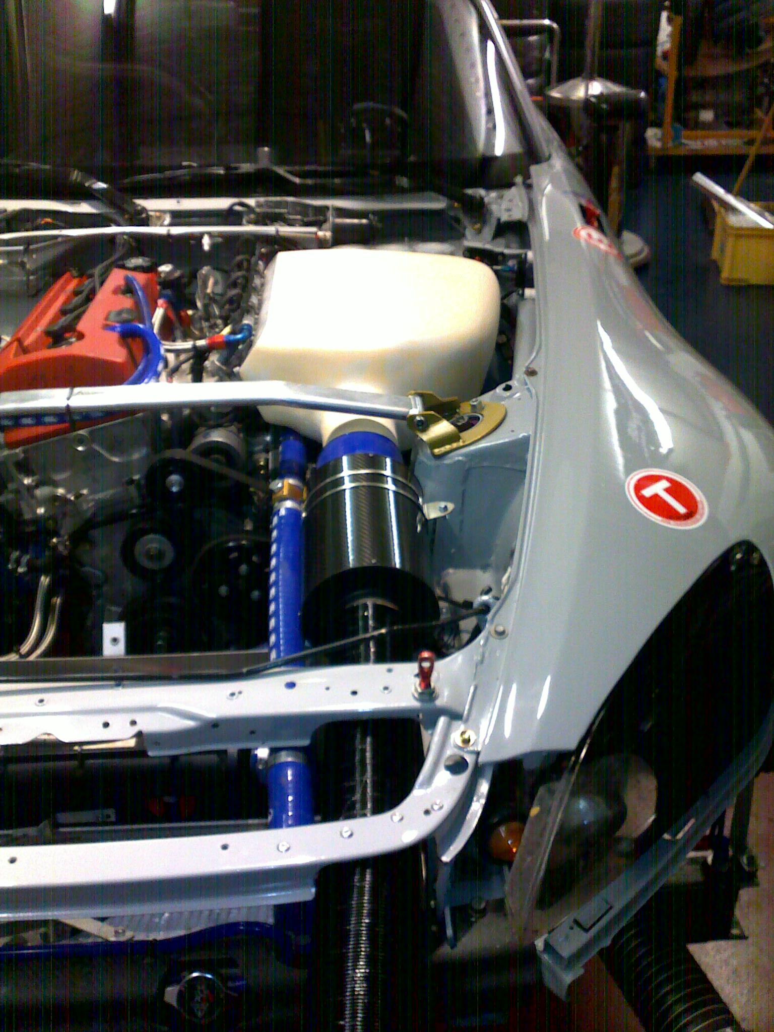

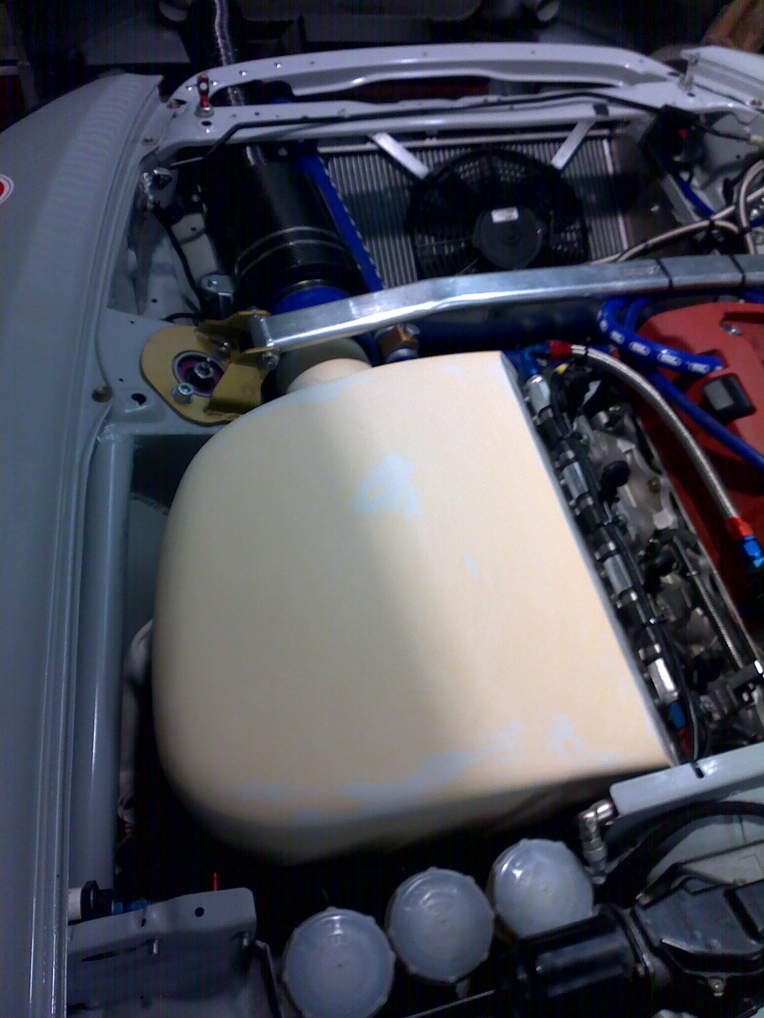

Mal wieder etwas neues vom Rennerle. Für 2011 bekommt er ein neues Luftzuführsystem mit Filterbox und Airbox. Anbei die ersten Bilder von dem Prototypen. Obs was bringt wird man sehen, auf jeden Fall saubere Luft ![]()
